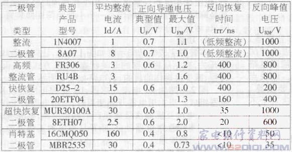

肖特基二极管是肖特基势垒二极管的简称,它的构造原理与普通PN结二极管有着很大区别:其内部是由阳极金属(用金、银、钼、铝等)、二氧化硅电场消除材料、N外延层材料、N型硅基片及阴极金属等构成,在N型基片和阳极金属之间形成肖特基势垒。当在肖特基势垒两端加上正向偏压(阳极金属接电源正极,N型基片接电源负极)时,肖特基势垒层变窄,其内阻变小;反之,若在肖特基势垒两端加上反向偏压,肖特基势垒层则变宽,其内阻变大。由于肖特基二极管仅靠一种载流子(电子)导电,其反向恢复时间缩短到10ns以内,正向导通压降仅为0.4V左右,整流电流却可达几百至几千安培,这些优良特性是普通二极管甚至快恢复二极管和超快恢复二极管所不具备的,特别适用于低电压、大电流的高频整流场合(如计算机开关电源中的+5V、+3.3V整流),它的缺点是反向耐压较低,一般不超过200V(不过2004年安森美公司已经推出电流40A、最高耐压达250V的肖特基二极管:MBR40250)。附表是几类常用典型二极管的参数比较。
