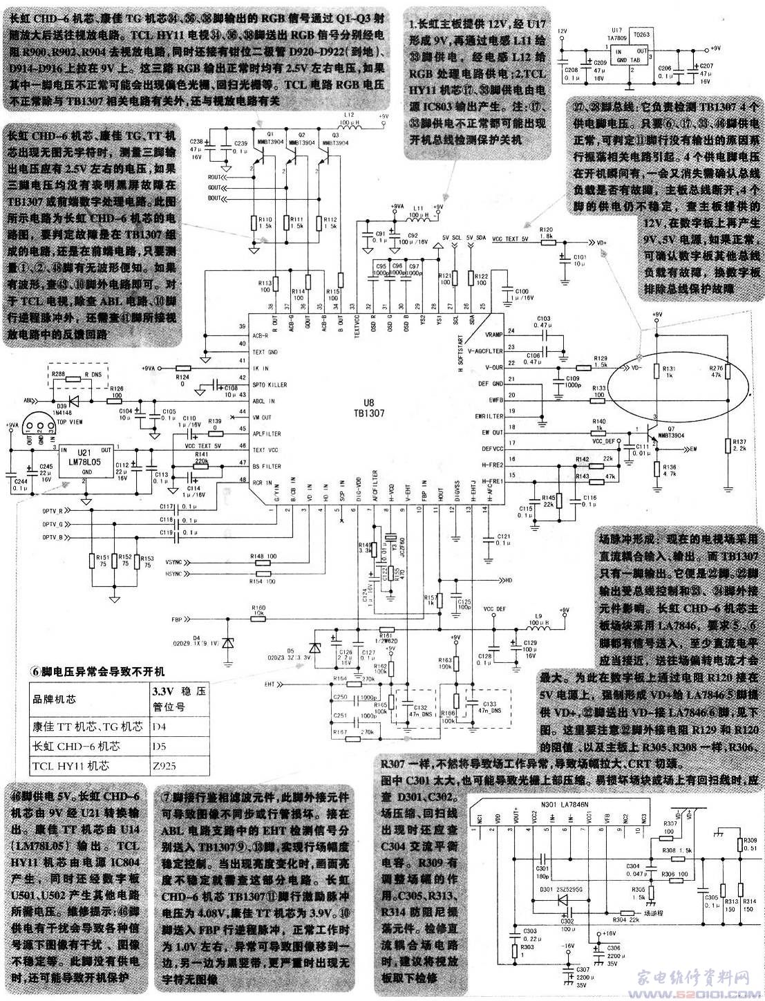

TB1307接在变频后的电路通道上,除对变频后的YUV信号或RGB信号进行模拟处理,如进行亮度、对比度控制、黑电平延伸、肤色校正、亮度自动控制、光栅平街自动控制、图像RGB信号与字符RGB信号混合处理外,还要产生行场激励脉冲信号。RGB混合处理电路可受末级视放电路反馈的黑电流检测信号控制,取决于软件设计。通过软件设计,也可关闭黑电流检测电路,使TB1307输出的RGB信号不受后端电路控制。TB1307(41)脚接在9V电源上,表明其输出的RGB信号不受视放电路反馈的黑电流检测信号控制,对这样的黑屏故障就好判定,即TB1307的RGB输出脚电压不正常,只与TB1307组成的电路有关,而与末级视放电路无关;如果TB1307(41)脚接在视放电路上,它的工作方式就像OM8380或TDA9332组成的RGB混合处理电路,其RGB输出脚电压不正常既与视放电路有关,也与TB1307组成的电路有关,这样的黑屏故障检修起来相对麻烦。“黑屏、偏色、回扫线、光暗、行场不工作、水平亮线、场幅异常、损坏行营、图像干扰”等故障,都可能与该IC有关。

设有4个供电脚,(6)脚3.3V,给IC内IIC总线控制部分供电,外接3.3V稳压管,见824页;(17)脚9V行振荡供电:(33)脚9VRGB处理电路供电:(46)脚5V图像处理电路供电。这些脚供电不正常,都会导致开机保护或不开机故障。长虹彩电9V供电由主板提供的12V电压,经DC转换块Ul7输出9V电压,再通过U21稳压至5V。

涉及(1)、(2)、(28)~(32)、(34)~(45)、(47)、(48)脚,其字符信号从(30)~(32)脚输入(注:有的背投电视会聚画面信号从(30)~(32)脚输入)。如果(30)~(32)脚接电容到地,表明字符信号已与前端图像信号在变频电路混合,且从(1)、(2)、(48)脚送入。TCL的HY11机芯字符信号从(30)~(32)脚送入,此时(28)、(29)脚将送入字符显示插入控制信号,当TCLHY11电视出现无字符故障时,应查(28)、(29)外电路;字符颜色不正常时,应查(30)~(32)脚。而长虹CHD-6、康佳TT机芯字符信号都是随图像信号从(1)、(2)、(48)脚送入,故康佳、长虹电视出现无图、无字符故障时,先要测(1)、(2)、(48)脚有无RGB信号波形,也可通过接上或去掉电视节目,测量(1)、(2)、(48)脚外接耦合电容端电压是否在OV~O.2V间变化(有信号时为0.2V,无信号时为OV)来进行判定。有0.2V,表明前端数字处理电路无故障;反之,表明前端数字电路部分有故障。TB1307引起无图、无字符故障,首先要确认其(46)、(33)脚供电正常,再查(43)脚ADL电路和(10)脚行逆程脉冲。TB1307的特点之一,是(43)脚ADL电压为OV时,可关闭RGB输出去视放电路,(10)脚若无行逆程脉冲输入,轻则导致行中心偏移,重则出现黑屏。对于TCLHY11机芯产品,还要查视放电路LM2451,因为该机芯采取将末级视放电路反馈回的黑电流检测信号送入TB1307(41)脚((41)脚通过电阻R934接视放电路,此脚还接有直流保持电阻R925、R926)。至于TB1307(45)、(47)脚,如果怀疑是它们引起图异等故障,可将其外部元件断开进行故障判定。

总线对TBl307的控制主要检测IC的4个供电脚电压是否正常,若正常,行振荡就按电路设计工作。由于TB1307所有供电脚的供电均受控制系统送出的开/待机信号控制,当IIC总线所带负载有故障时,控制系统接到指令会发出待机命令,判断中断TB1307的供电,行振荡电路停止工作。为此,一定要掌握行不工作是总线负载引起的还是行振荡电路自身引起的。其方法是:首先使TB1307供电正常,测量(11)脚有无行振荡脉冲输出,如果有行脉冲输出,表明行不工作是由总线负载引起的;反之,则为行自身振荡有故障。总线负载故障的判定方法是:首先将主板总线完全断开,如果行仍不工作,则查主板给数字板的供电是否正常,如果主板供电正常,再不断开机测TB1307(6)、(17)、(33)、(46)脚供电是否正常,如果都正常,则开机保护的原因肯定在数字板其他IC上,这时可替换数字板来排除总线负载保护故障。康佳两路总线电压在3.3V左右,长虹CHD-6机芯电视两路总线在4.9V左右变化。

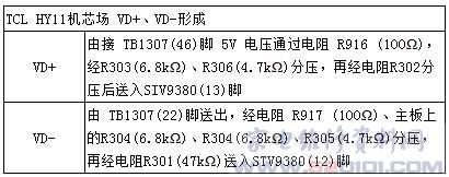

对于长虹CHD-6机芯产品,需查TB1307(22)-(24)脚外接元件,以及接在5V电源上的R1200CHD-6机芯产品主板上采用LA7846时,(5)、(6)脚电压接近,同为0.59V。其(5)脚电压由数字板上5V通过R120与主板上LA7846(5)脚外接R305、R306,形成(5)脚所需0.6V左右的直流电压;其(6)脚所需的直流电压由TB1307(22)脚送出的场锯齿波信号,经(6)脚外接R307、R308、R309,形成与(5)脚一样的直流偏压(0.6V)。故场正常工作时,(5)、(6)脚工作电压和对地电阻都接近。如果二者相差较大,可断开LA7846(5)、(6)脚,测量数字板VD+、VD-脚电压、电阻是否接近,如果接近,便可判定数字板无故障,场异常故障在主板。TCLHY11机芯采用TB1307形成VD+、VD-,与长虹CHD-6机芯方式相同。VD-由TB1307及(23)、(24)脚外电路形成,VD+也是通过5V电压与主板相关元件形成。见下表
TCLHY11机芯彩电场块采用STV9830,长虹CHD-6A机芯也是采用与之相近的STV9381。TCLHY11机芯VD+、VD-通道及STV9380的引脚分布图如右图所示。TCLHY11电视出现场异时,除查TB1307脚外电路和R916外,还需查主板STV9380。对于STV9380,除供电外,主要查(14)脚反馈电容C302、R301和脚外接元件。

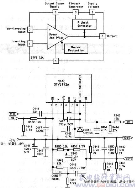

康佳TT机芯主板场电路采用STV8172A,其内部框图见上图,其(1)、(7)脚同样要求输入VD+和VD-。此机芯VD+由(22)脚输出,VD-由电阻R97(1kΩ)接5V电源经主板送入STV8172A(7)脚,VD+送入STV8172A(1)脚。同样,此机芯场异同样需要确认(1)、(7)脚电压是否一样。由于妥实现较好的场线性和场幅,在(1)脚还设有反馈回路(R451、R450、C443、C448、R449等元件),同时还设计有可改善场幅的电阻R442,如下图所示。
