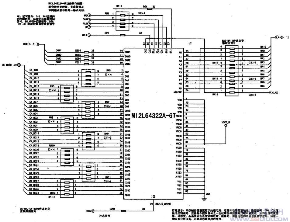

概述:M12L64322A-6T也称作闪存器,用于与SVP—CX12这样的处理芯片配合完成变频处理,在并行总线指令控制下,快速完成图像数据3D(梳状滤波器)、数字视频解码和3D-DEINTERLACE及OSD图形数据处理,实现双倍素、高画质显示图像。该IC供电电压为3.3V,整个IC除供电、接地脚外,其他脚通过排阻与SVP—CX12进行信号通讯使用。这些通讯信号包括地址MA0-MA11,它将SVP—CX12变频的数据信号CXD0-CXD31送入或从帧存储器中读出或写入,这些信号传送是否有效它受指令(由CPU送入,经SVP—CX12重新译码形成)WE、RAS、CAS、MCLK等控制。不同的节目源(即格式不同),信号通道读取数据的速度不同,这就是帧存储器的工作特点。通常,此存储器空间越大,数据存储量越大,处理数据的速度越快。它采用四面86脚封装。
