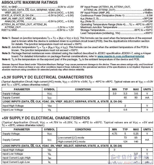

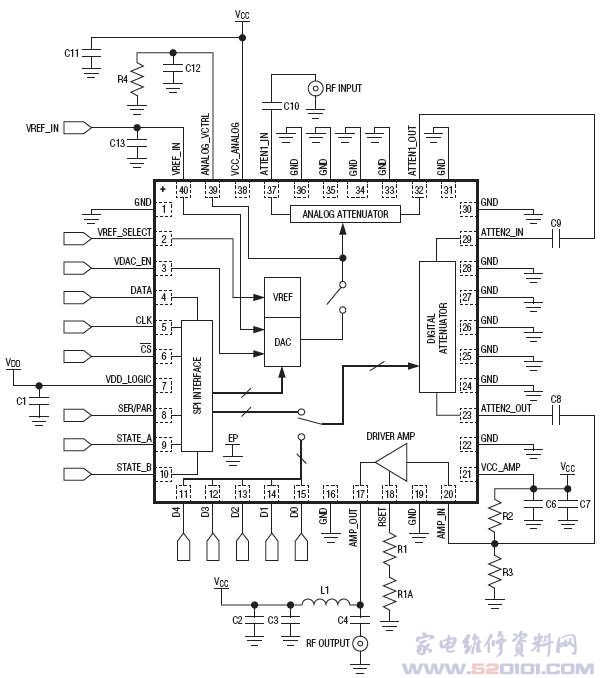

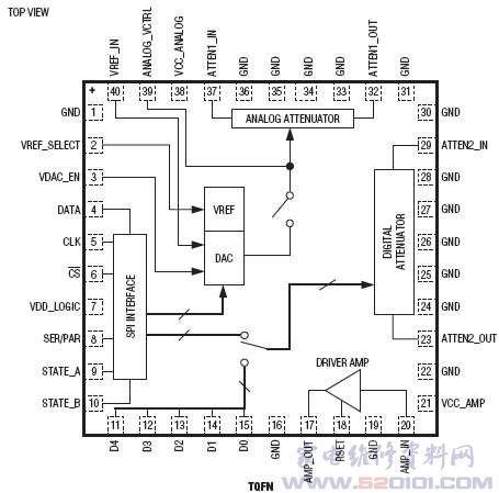

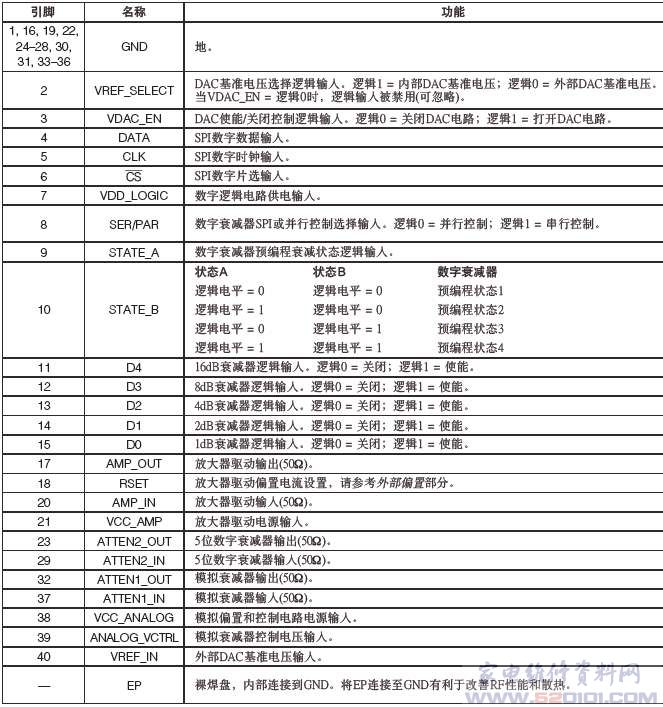

概述:MAX2065高线性度、模拟/数字调节可变增益放大器(VGA)针对50MHz至1000MHz频率范围的应用而设计,带有两级独立的衰减器(参见数据资料中的典型应用电路)。可通过SPI™兼容接口控制作为从机外设的数字衰减器;也允许以1dB步长通过并行总线控制,可调节范围为31dB。该器件还增加了“速射”增益选择,直接设置在4种增益选项的一种,用户可通过SPI接口预先设置四种增益选项。2个控制引脚允许用户快速选择4种定制衰减的任何一个,无需SPI总线编程。利用外部电压或通过SPI接口控制片上8位DAC实现衰减器模拟调节。
因为三级电路的每一级都具有RF输入和RF输出,通过适当配置可以优化NF (第1级放大器)、OIP3 (最后一级放大器)或在NF和OIP3之间进行折衷。该器件还包含具有22dB增益的放大器(放大器本身),增益最大时NF为6.5dB (包括衰减器的插入损耗),并提供+42dBm的高OIP3。这些特性使得MAX2065能够为众多接收器和发射器提供一个理想的VGA。
另外,MAX2065采用+5V单电源供电,提供功能完备的解决方案;工作在+3.3V时,性能指标略有降低,可以调节偏置电压在电流损耗和线性度方面进行折中。器件采用紧凑、带裸焊盘的40引脚、薄型QFN封装(6mm x 6mm)。工作在扩展级温度范围(TC = -40°C至+85°C)。
