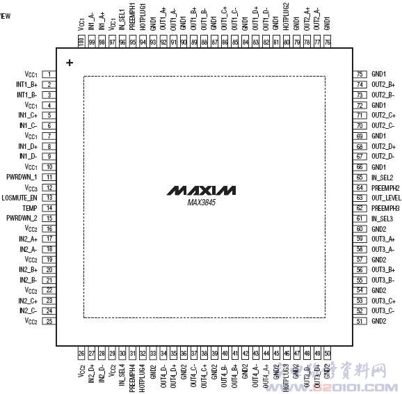

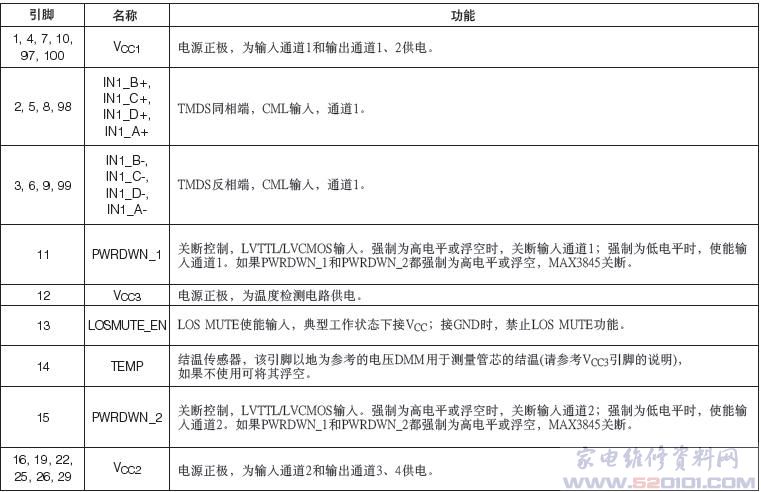

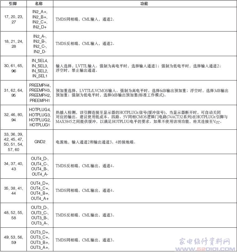

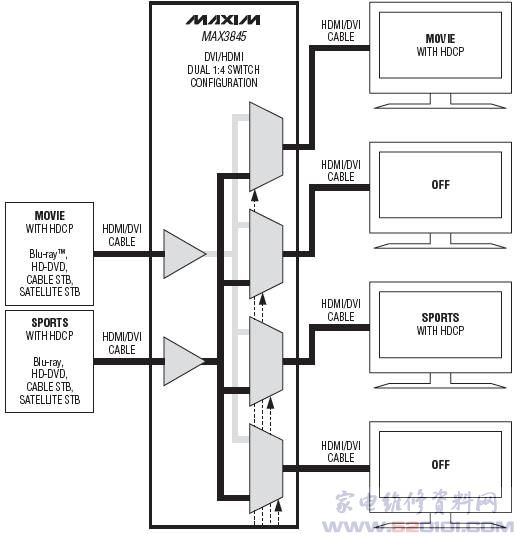

概述:MAX3845是TMDS® 2至4扇出开关和电缆驱动器,用于高达1.65Gbps的DVI™或HDMI™信号的多显示器分配。输入输出均为TMDS标准信号,符合DVI和HDMI标准。因为TMDS为”点对点”连接,扇出应用中需要缓冲。

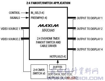

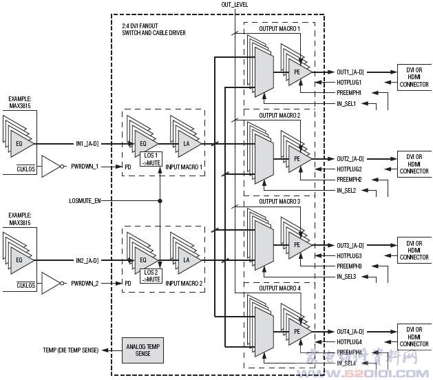

四路DVI/HDMI TDMS输出用于扇出分配。每个TMDS输出可以独立选择任一输入源,或者被关闭。每个TMDS输入或输出包含的4个差分通道可以任意分配至3路数据信号和1/10速率的时钟。数据速率取决于分辨率,但可以从250Mbps (VGA)至1.6Gbps (UXGA或1080p/60)变化。
典型应用包括多个房间显示同一视频源或工业/商业标示牌应用,如机场监视或贸易场所展示。MAX3845包含可选输出预加重,可将输出电缆额外延长多达7m。
对于DDC开关,使用配套器件MAX4814E 2:4低导通电阻CMOS交叉开关。将DDC连接至单个参考监控的应用无需DDC切换。
MAX3845可以配置为2 x 8或4 x 4开关(参考完整数据资料中的典型工作电路)。
MAX3845提供14mm x 14mm、100引脚TQFP-EP封装,工作于-10°C至+85°C温度范围。

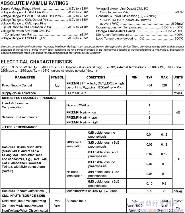

二、MAX3845功能和特性
* 2路DVI/HDMI TMDS兼容输入和4路DVI/HDMI TMDS兼容输出
* 关断不用的输出,节省电源
* 每路输出可独立选择输入1或输入2
* 3个预加重设置可使电缆延长多达7m
* 工作频率高达1.65Gbps
* 14mm x 14mm、100引脚TQFP封装,带裸焊盘用于散热
* 3.3V电源
* TMDS数据(x3)和时钟(1x)可以任意分配至4个相同的开关通道(A、B、C和D)
