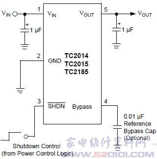

概述:TC2015是一款低压差稳压器。该TC2015和TC2185是高精度(典型值为±0.4%)CMOS升级为双极低压降稳压器,如LP2980。总电源电流租金通常是55μA,比双极型稳压器降低了20〜60倍。该设备的主要特点包括低噪声运行(加旁路参考),低压差电压通常45MV的TC2014,90MV的theTC2015,并140MV为TC2185,满载 - 和快速响应负载的变化一步。供电电流被降低到0.5μA(最大值),VOUT降至零的时候关断输入低。该器件还集成了过电流保护。该TC2014,TC2015和TC2185是稳定与1μF的输出电容器,并有50毫安,100mA的和的150mA,分别为最大输出电流。对于更高的输出版本,请参阅TC1107(DS21356),TC1108(DS21357)和TC1173(DS21362)(IOUT=300毫安)数据表。

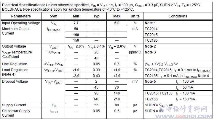

二、TC2015功能和特性
* 低供电电流:80 μA (最大值)
* 低电压差:140mv (典型值) @ 150 mA
* 高输出电压精度: ±0.4% (典型值)
* 标准或用户定制输出电压
* 节能关断工作模式
* 适用于超低噪声运行的参考旁路输入方式
* 快速关断响应时间:60 μs (典型值)
* 过电流保护
* 是双极型稳压器引脚兼容的升级产品
* 工作温度范围宽: -40°C 至+125°C
