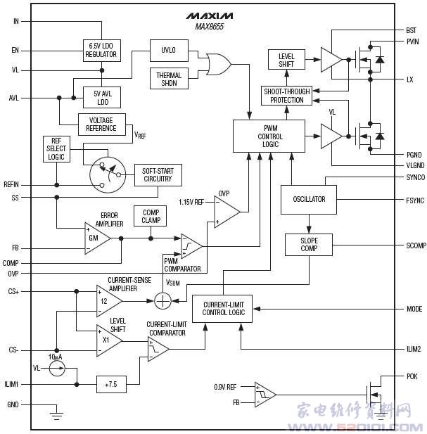

概述:MAX8655同步PWM buck调节器工作于4.5V至25V输入电压范围,可产生0.7V至5.5V可调输出电压,提供高达25A的负载电流。内置功率MOSFET支持小外型设计,易于布线并降低了EMI。减小电路板寄生电感,可确保在高频工作时效率最高。
MAX8655采用峰值电流控制架构,可调节固定开关频率(200kHz至1MHz),支持外同步。利用电感的直流电阻提供MAX8655的限流功能,有助于提高效率;也可以使用外部检流电阻提高检测精度。折返式限流功能降低了严重过载或短路情况下的功耗。提供基准输入,作为高精度外部基准输入或用于DDR跟踪。
单调启动能够能够保证启动时安全进入预偏置输出,而传统的降压调节器在软启动期间会向输出电容放电,并在输出端产生负压,有可能损坏负载。
180°反相同步输出能够实现与另一个MAX8655的同步工作。
使能输入控制通/断操作,可灵活实现输出排序功能。输出电压检测电路实现可调节的过压保护,保护电压与反馈网络无关,进一步提高了输出过压保护的安全性。
综上所述,MAX8655为有经验的用户提供足够的灵活性,对于没有电源设计经验的工程师来说同样简单易用。
