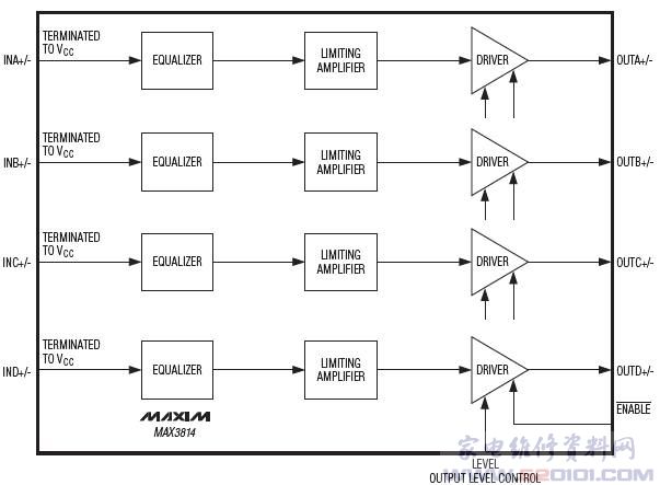

概述:MAX3814是MAXIM公司生产的一款 TMDS™ EQ/驱动器IC 补偿FR-4和电缆以及DVI™/HDMI®传输连接器的损耗,提供完全兼容DVI/HDMI TMDS的输出。该器件还可用于DVI/HDMI电缆应用以扩展距离,提高接收端连接器的电缆通道抖动沿裕量。

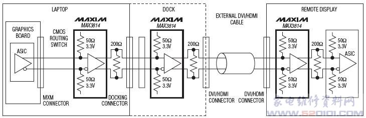

片上TMDS驱动器工作于标准电流级别,实现典型DVI/HDMI无反向端接收发器,电流提高50%的模式使用200Ω反向端接电阻(非匹配),以实现10dB回波损耗。典型DVI/HDMI输出驱动器带来连接器和典型高阻(开路) DVI/HDMI Tx输出间的反射问题。可选输出电流(LEVEL引脚)提供部分反向端接选择(例如,差分连接的200Ω),可减轻反射问题,同时保持共模偏移最小。

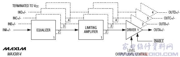

所有4个通道的实现方法都是相同的,允许灵活的电路板布局布线,以适应不同通道顺序的DVI和HDMI连接器,并可以任意分配时钟和数据通道。

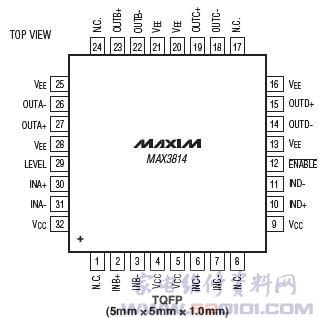

MAX3814采用3.3V电源工作,符合DVI/HDMI应用标准,提供5mm x 5mm x 0.1mm、32引脚TQFP封装。

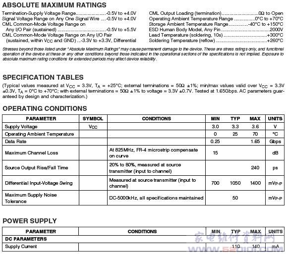

* 0.25Gbps至1.65Gbps工作时,825MHz处对FR-4波段微带线和电缆HF损耗的补偿高达15dB
* 符合HDMI 1.3
* 对于825MHz处损耗0至15dB的通道,在1.65Gbps时小于0.2UIP-P残余抖动
* 输入端接电阻:50Ω (每端至VCC) ±10%
* 驱动器输出完全兼容DVI/HMDI TMDS电缆驱动器
* 输出幅度:差分1.05VP-P
* 使能引脚选择正常工作模式或掉电模式
* LEVEL引脚选择输出电流,用于使用或不使用反向端接
* 32引脚TQFP,具有4个通道,任一通道都可作为TMDS数据或时钟信号
* VCC = 3.3V;信号引脚具有5.5V (故障状态下)最高额定电压

笔记本PC TMDS均衡器与驱动器
