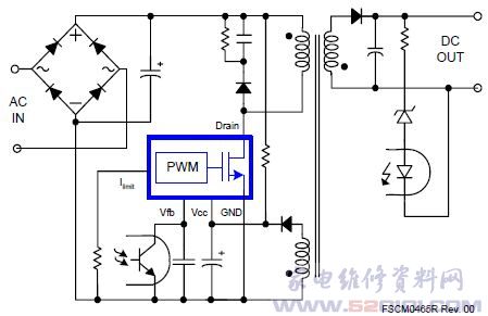

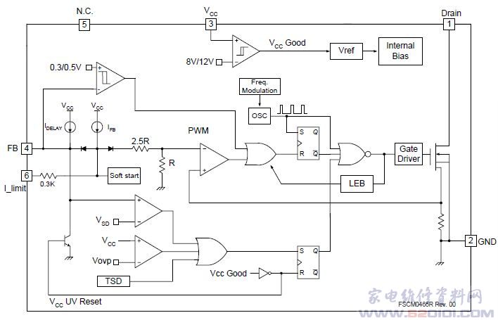

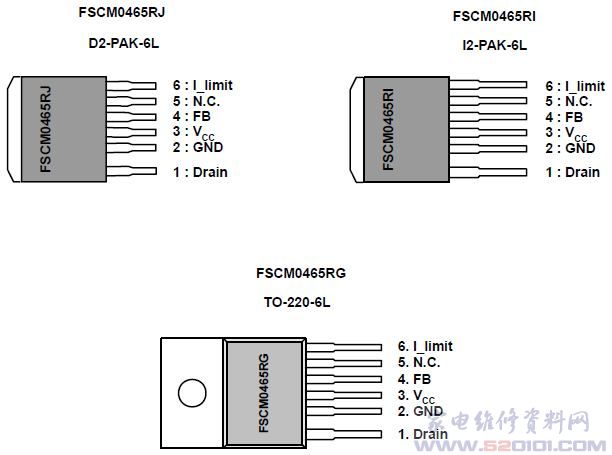

概述:该FSCM0465R是一个集成脉宽调制器(PWM)和感FET专为高性能离线开关模式电源设计(SMPS)最少的外部元件。这个装置是结合了雪崩坚固感FET的电流模式PWM控制块集成高压功率开关调节器。该PWM控制器包括一个集成的固定frequencyoscillator,欠压锁定,前沿消隐(LEB),优化的栅极驱动器,内部软启动,温度补偿精密电流源ALOOP补偿和自我保护电路。用分立的MOSFET和PWM控制器的解决方案相比,可以降低总成本,元件数量,尺寸和重量,同时提高效率,生产率和系统的可靠性。这个装置是一个基本的平台形式非常适合用于反激式转换器的成本效益的设计。它为单列6脚封装。输入电压230VAC ±15%时,输出功率48-56W;输入电压85-265VAC,输出功率40-48W。它可以和DM0465R DM0565R FSDM0565R DM0765 DM1265 FSDM07652R DM07652R互换。
