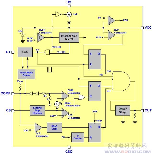

概述:LD7575PS是一款具有高压启动电路,绿色模式电源PWM电源管理芯片。 双列8脚封装。该芯片内部集成有高压电流源、基准电压源、DSC振荡器、电压误差放大器、电流检测放大器、PWM比较器、RS锁存器、驱动级、过电压保护、过电流保护和欠压锁定(UVLO)等功能电路。 内设置无损耗高压电流源,可以省去普通开关电源的启动电路;它的外围元件很少,仅用几只阻容件,就可以构成低成本高性能单端反激开关电源。

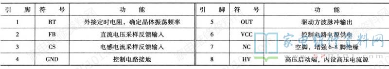

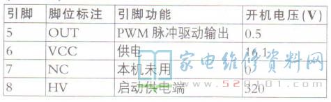

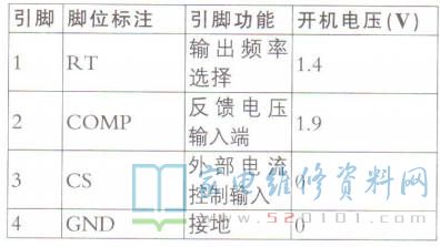

一、LD7575PS引脚功能和实测电压
下图中的电压值实测数据是在长虹715T2463-1-CH电源板上测得,仅供参考。

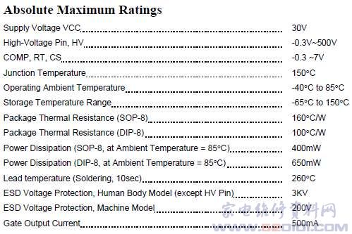

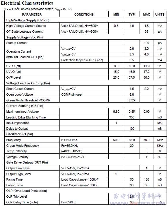

二、LD7575PS功能和特性
* 高电压(500V),启动电路
* 电流模式控制升非可听噪声绿色模式控制
* UVLO(欠压锁定)升
* EB(前沿消隐)在CS引脚升可编程开关频率
* 内部斜率补偿升OVP(过电压保护),电压(VCC)升O
* P(过载保护)升500毫安驱动能力

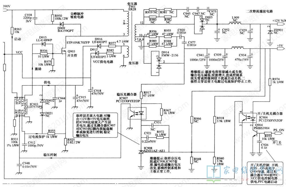

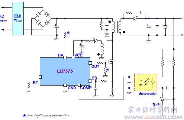

五、LD7575PS典型应用电路
