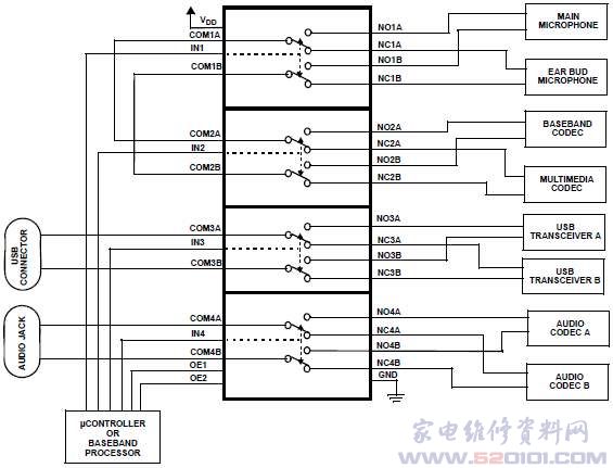

概述:ISL54230是INTERSIL公司生产的一款四通道双极双掷(DPDT)模拟开关。它为四面32脚封装。它采用+2.0~十5.5 V单电源工作。该芯片内部包括有可配置成4个DPDT单元的8个单极双掷(SPDT)开关,每个DPDT单元均可用逻辑输入信号进行独立控制。通过这种灵活的配置能够在内部芯片和外部连接器引脚之间进行USB、UART、以及用于蓝牙物理层的PCM、SIM卡电源,数据和音频信号的切换和路由。特别是,ISL54230能够使双基带芯片访问两个SIM卡中的其中一个,同时把未用SIM卡的电源关闭而进入零功耗状态。另外,通过ISL54230的双端口USB 2.0高速2:1复用器,还可使USB连接器与多个基带的多媒体处理器芯片进行连接。

ISL54230小尺寸,设计灵活,可使设计者对双模、双待操作的手机中的不同类型信号的路由进行优化,故可广泛用于蜂窝/移动电话、PDA、数码相机和摄像机、USB/UART/音频开关等信号的连接。ISL54230的关键技术特性如下:
