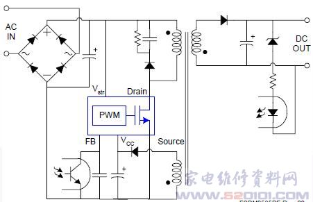

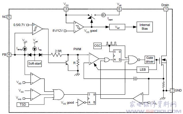

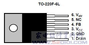

概述:DM0465是一个集成脉宽调制器(PWM)和感FET专为高性能离线开关模式电源(SMPS)最少的外部元件设计。这个装置是结合了雪崩坚固感FET与Â电流模式PWM控制块集成高压功率开关调节器。该PWM控制器包括一个集成的固定频率振荡器,欠压锁定,前沿消隐(LEB),优化的栅极驱动器,内部软启动,温度补偿精密电流源的回路补偿和自我保护电路。用分立的MOSFET和PWM控制器的解决方案相比,可以降低总成本;元件数量,尺寸和重量;同时提高效率,生产率和系统的可靠性。这个装置是一个基本的平台,非常适合用于反激式转换器的成本效益的设计。它采用单列6脚封装。输入电压230VAC ±15%时,输出功率48-56W;输入电压85-265VAC,输出功率40-48W。它可以和FSDM0465R DM0565R FSDM0565R DM0765 DM1265 FSDM07652R DM07652R互换。
