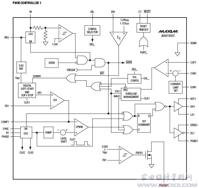

概述:MAX15003是一款三通道输出、脉宽调制(PWM)、降压型DC-DC控制器,具有采样/排序功能。该器件可工作在5.5V至23V或5V ±10%的输入电压范围。每个PWM控制器可提供低至0.6V的可调输出电压和高达15A的电流,并具有优异的负载和线路调整率。MAX15003非常适合用于高性能、小尺寸电源管理方案。

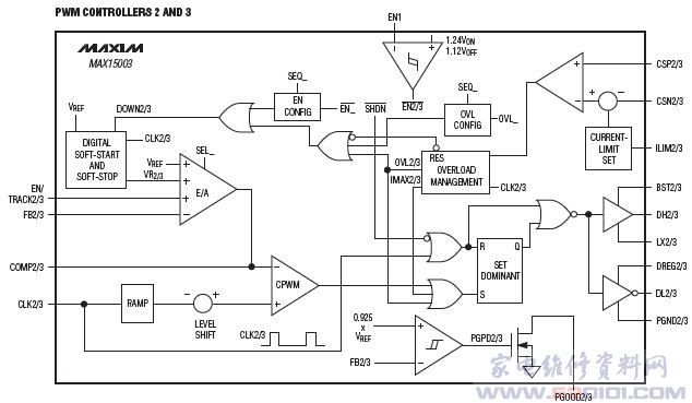

器件可提供同步跟踪、比例跟踪以及输出排序多种选择,可以根据系统要求改变上电/断电顺序。MAX15003的各个PWM模块采用电压模式控制方案,具有外部补偿,具有优异的噪声抑制能力,并可选择多种电感值和电容类型,提供了极大的设计灵活性。各个PWM模块工作在相同的固定开关频率,可编程范围为200kHz至2.2MHz,并可通过SYNC输入与外部时钟信号同步。120°错相工作时,各个转换器的工作频率高达2.2MHz,将输入电容纹波频率提高至6.6MHz,从而大大降低了RMS输入纹波电流和对输入旁路电寸的要求。
MAX15003内置输入欠压锁定,带有滞回、数字软启动/软停止功能,保证每个转换器无干扰地上电和断电。上电复位(/RESET)电路具有可调节超时周期,监测所有三路输出,当所有输出达到稳定电压时,向处理器输出/RESET信号。MAX15003的保护功能包括无损耗谷电流限制模式以及“打嗝式”输出短路保护。
MAX15003采用节省空间的7mm x 7mm、48引脚TQFN-EP封装,工作在-40°C至+125°C汽车级温度范围。有关MAX15003双路输出器件的详细信息,请参考MAX15002的数据资料。

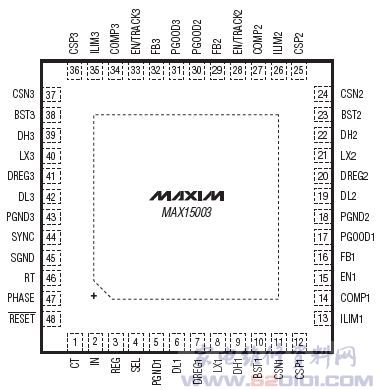

二、MAX15003功能和特性
* 5.5V至23V或5V ±10%输入电压范围
* 三输出同步buck控制器
* 可选择的同相或120°错相工作模式
* 输出电压可调范围为0.6V至0.85VIN
* 采用RSENSE实现无损谷电流限流模式或精确的谷电流检测
* 外部补偿提供最大的灵活性* 外部补偿提供最?
* 数字软启动或软停止
* 排序或同步/比例VOUT跟踪
* 独立的PGOOD输出
* /RESET,具有可编程超时周期
* 200kHz至2.2MHz可编程开关频率
* 外部频率同步
* “打嗝式”输出短路保护
* 节省空间的7mm x 7mm、48引脚TQFN封装
