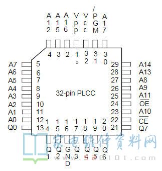

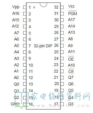

一、W27C020引脚功能
符号 |
描述的内容 |
A0-A17 |
地址输入 |
Q0-Q7 |
数据输入/输出 |
芯片 |
可输出的 |
可编程序的 |
Vpp |
Vcc |
供电 |
GND |
接地 |

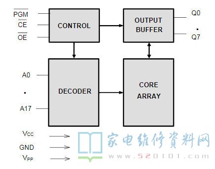

二、W27C020内部方框图
