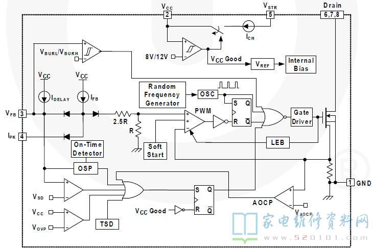

三、FSL116HR内部方框图

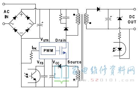

四、FSL116HR典型应用电路
