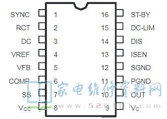

一、L5991A引脚功能
序号 |
符号 |
功能 |
直流电压(V) |
序号 |
符号 |
功能 |
直流电压(V) |
1 |
SYNC |
消隐信号 |
9 |
Vc |
供给选择电压 |
2 |
RCT |
外部振荡器组成部分 |
10 |
OUT |
高电流标识电极输出 |
3 |
DC |
循环控制 |
11 |
PGND |
电源地 |
4 |
VREF |
5V的供电电压 |
12 |
SGND |
信号地 |
5 |
VFB |
误差放大器效应输入 |
13 |
ISEN |
感应电流 |
6 |
COMP |
误差放大器输出 |
14 |
DIS |
丧失能力 |
7 |
SS |
连接外部电容器 |
15 |
DC-LIM |
连接直流电平 |
8 |
Vcc |
供电电压 |
16 |
ST-BY |
待机控制 |

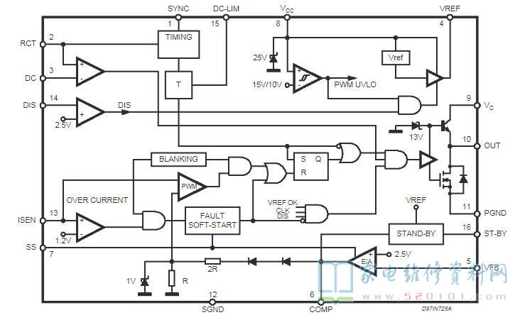

二、L5991A内部方框图

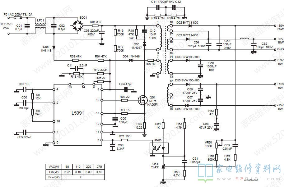

三、L5991A典型应用电路
