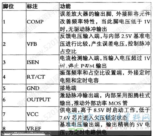

二、AP3843引脚功能

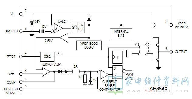

三、AP3843内部方框图

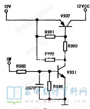

如下图所示,这是RSAG7.820.4555电源板电路图,LED背光12V供电电路如图1所示,当主板发出背光开启信号后,4V的SW电压一路通过电阻R983加到V931的基极,V931导通集电极电压降低导致V932饱和导通,为背光升压部分提供12VCC供电。

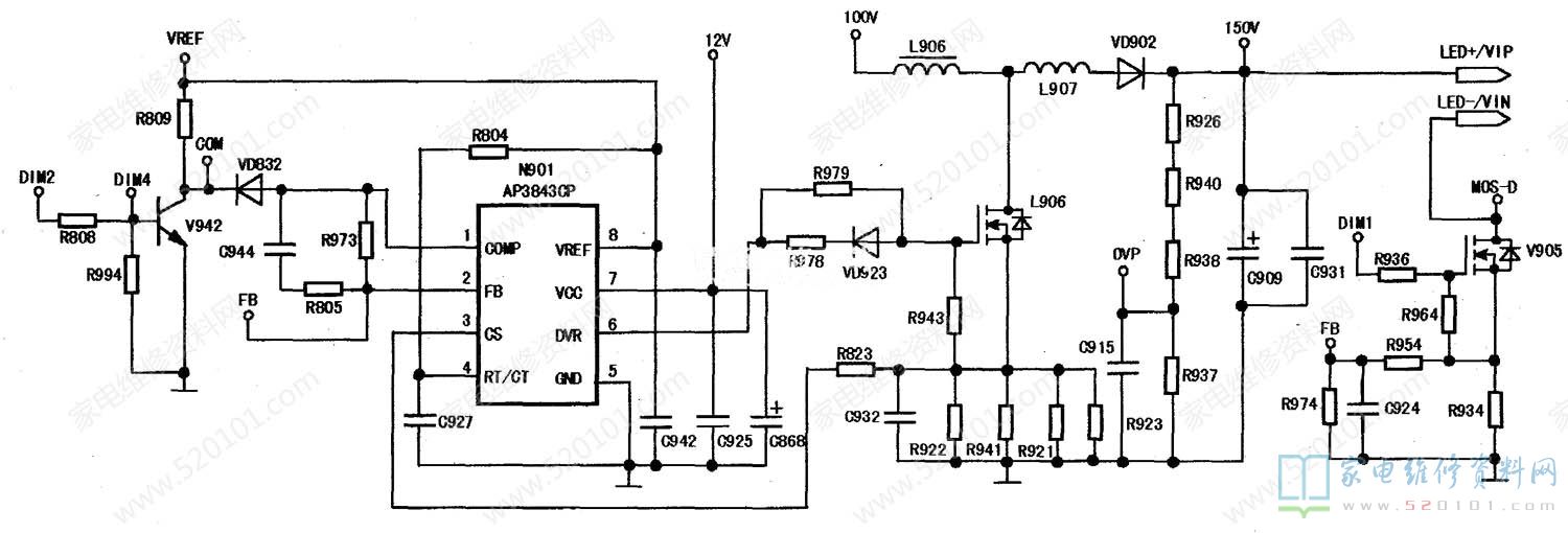

V914和V912组成与非门电路,只有当主板送来的背光开启电压SW (4V)及PWM亮度控制电平都为高电平(3V)时,两个三极管导通进入工作状态,此时DIM2端为低电平,V942处于截止状态,对芯片N901(AP3843)①脚没有任何影响,升压电路处在正常工作状态,当PWM亮度控制信号为低时,DIM2端为高电平,V942饱和导通,N901⑦脚被拉低至0.7V、N901停止工作。
LED灯条供电二次升压恒流源电路如下图2所示,正常工作时N901(AP3843)产生频率固定脉宽可调的激励脉冲,从⑥脚输出推动功率管V902的导通和截止,当⑥脚的激励脉冲为高电平时,通过灌流电阻R979加到V902的栅极,V902导通,90V电压通过储能电感L906及导通的V902流通到地,此时电感处于储能状态,L906上的自感电势极性为左正右负;当⑥脚为低电平时,通过灌流电路的VD923、R978迅速拉低V902栅极电压使V902进入截止状态,因电感中的电流不能突变,此时电感中的自感电势极性变为左负右正,与90V电压相叠加,经过升压隔离二极管VD902整流,C909、C931滤波后得到150V左右电压,为LED灯条提供恒流供电。
