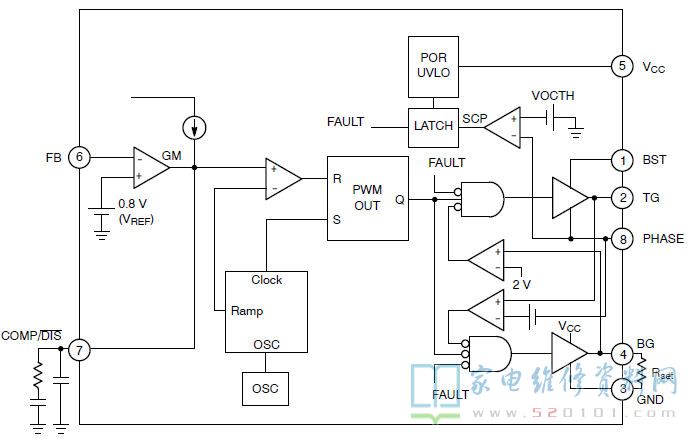

三、NCP1587内部方框图

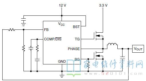

四、NCP1587典型应用电路
