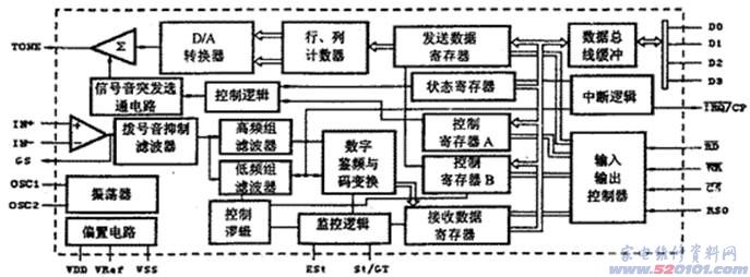

(1)DTMF模式:发送与接收DTMF信号。输入数据经TDR控制可编程行、列计数器、D/A变换器,合成需要发送的DTMF信号。或DTMF信号经拨号音抑制、分离带通滤波器、监频与确认,译成相应的4比特码,经RDR输至数据总线。DTMF编译码对应关系如下表所示。
(2)呼叫处理(CALL)模式:电路可以检测电话呼叫过程中的各种信号音,只要信号的频率落在320Hz-510Hz范围内,片内呼叫处理滤波器便可滤出。经限幅得到的方波信号,由/CP端输出,以用于微处理器对呼叫性质和类别进行判断。若无信号滤出,则/CP端始终保持低电平。
(3)突发(BURST)模式:在DTMF模式下,工作于突发状态,信号突发和暂停时间各为51±1ms;在CALL模式下,工作于突发状态,信号突发和暂停时间各为102±2ms,此时电路只可发送DTMF信号,但不能接收。
(4)单/双音(S/)产生模式:电路可产生单音或DTMF信号(由CRB控制),用于测试和监测。
(5)测试(TEST)模式:使电路从DTMF接收部分得到延迟监测信号,并从/CP端输出。
(6)中断模式:此模式下若选择DTMF状态,当DTMF信号被接收或出现在监测时间内,或准备发送更多数据(突发模式下)时,则/CP端下接至低电平。

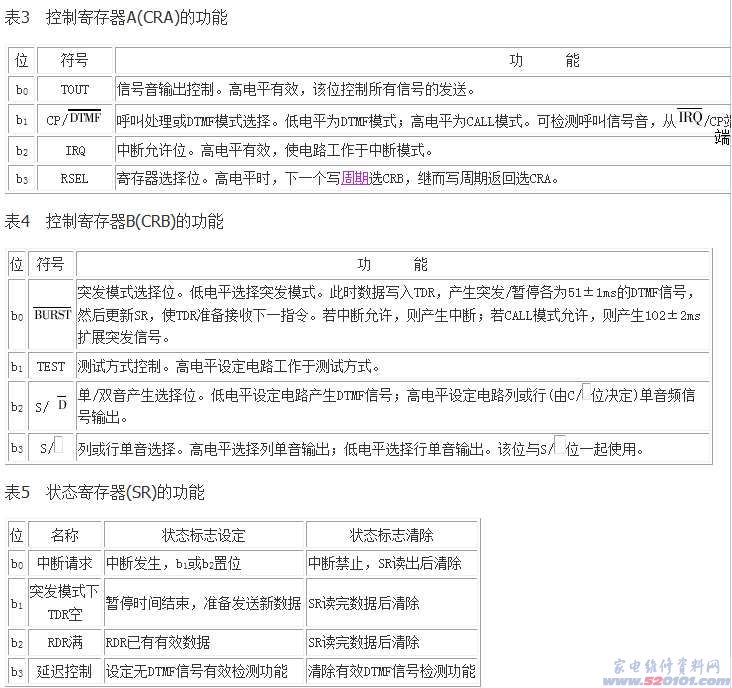

各种模式的选择由控制寄存器(CRA和CRB)的相应位完成,如表3和表4所示。状态寄存器SR各位所表示的关系如表5所示。

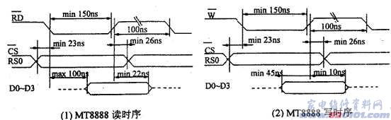

四、MT8888与80C32的接口
MT8888提供了与微处理器相连的接口,以对其发送、接收和工作模式进行控制。MT8888可与Intel微处理器直接接口,即使使用16MHz的单片机80C51,也无需插入等待周期。与其它微处理器接口时,则必须通过转换构造MT8888所需的时序。下图为MT8888的控制时序图。
