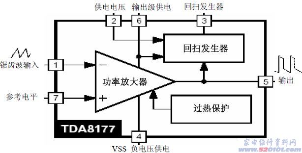

三、TDA8177内部方框图

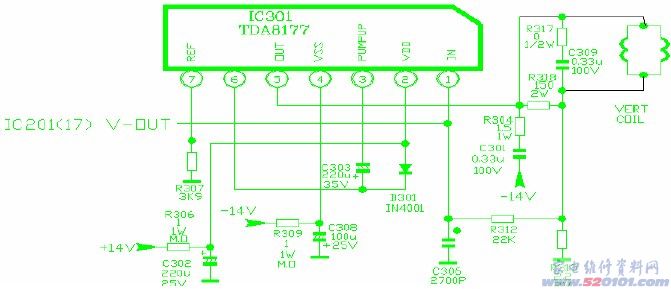

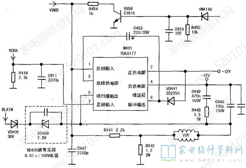

四、TDA8177典型运用电路

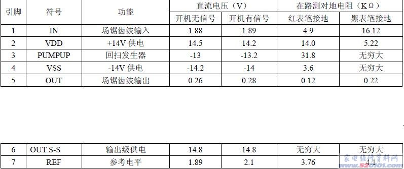

五、TDA8177 IC引脚功能说明
