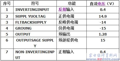

二、STV9379F引脚图与说明

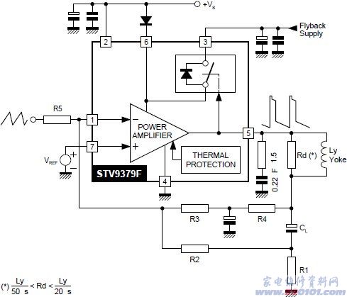

四、STV9379F典型外围电路
五、STV9379F在TCL HID系列背投电视上的实测数据
