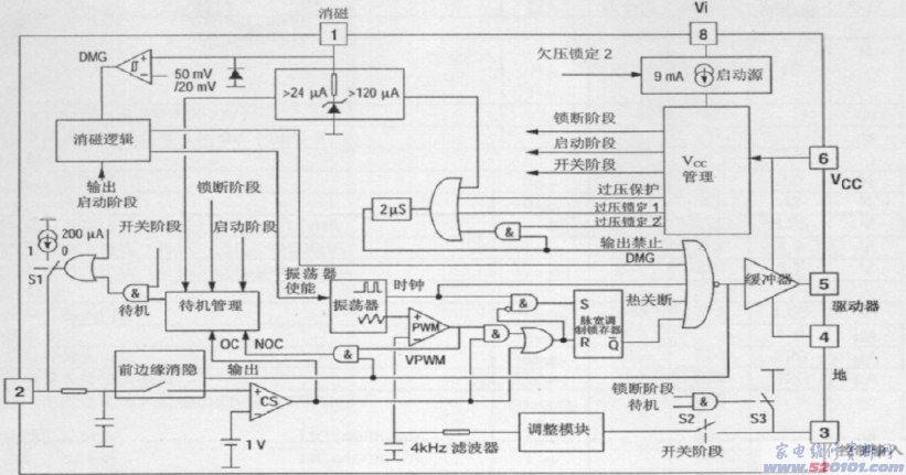

四、MC44608内部方框图

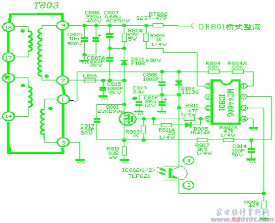

五、MC44608典型运用电路

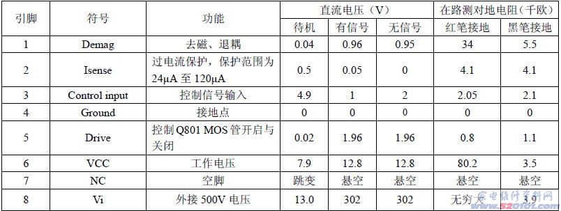

六、MC44608 IC引脚功能说明
