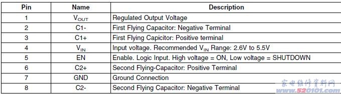

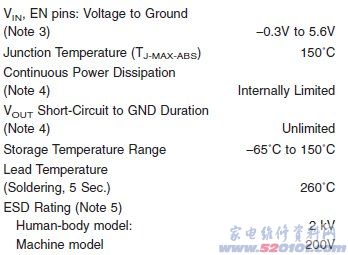

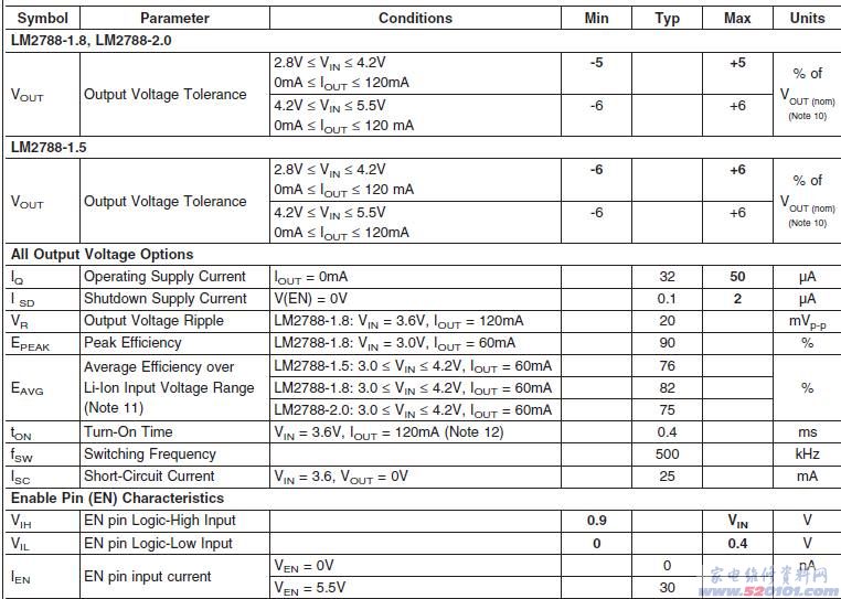

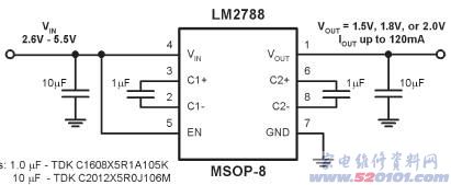

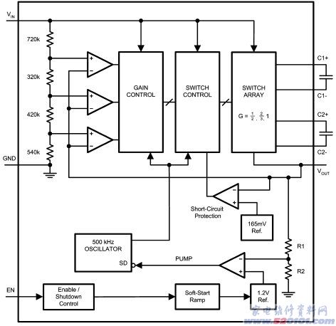

概述:LM2788是National Semiconductor公司研制的高效率降压型电荷泵DC/DC转换器。它为双列8脚MSOP封装。输入2.6V~5.5V,输出1.5V、1.8V及2.0V三种(分别用后缀1.5、1.8及2.0表示)。该变换器主要特点:输出电压精度分别为:2.0V±5%、1.8V±5%、1.5V±6%;输出电流可达120mA;最高转换效率可达90%;低功耗,工作电流32uA;有关闭控制,并闭状态时耗电仅0.1 μ A;有过热及短路保护。
