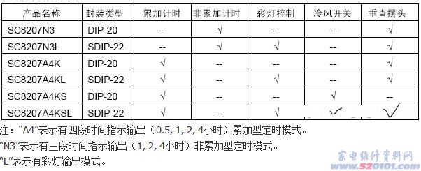

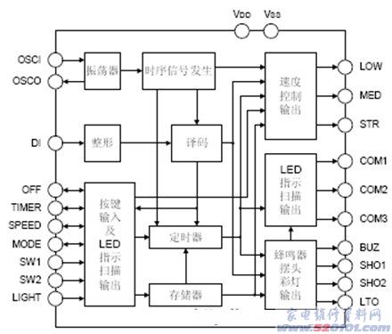

概述:SC8207A4KL为双列直插DIP-22封装。 它含有速度、定时、正常风,自然风,睡眠风等控制功能,同时还将彩灯输出控制、蜂鸣器输出、按键输入、遥控解码输入等功能都集中于一个芯片上。工作电压3-6V,典型5V。它可以与BA8207A4KL互换。
一、SC8207A4KL特点
1. 二组非独立式摆头控制功能:水平摆头,冷风开关;水平摆头垂直摆头
2.SC8207A4KL(L)的垂直摆头输出方式为仰角调校,适用于壁扇应用。
3.一组独立式彩灯控制功能:“L”版本
4.三种风的类型:正常风,自然风,睡眠风
5.三种风速:强、中、弱
6. 有开机记忆功能
7.中风启动功能
8. 有蜂鸣器响声输出以提示功能操作
9.二位用户编码
10.内置455kHz振荡电路
11.按键按下超过6秒有Bi-Bi-Bi警告声
12. 配合SC5104编码器可实现全功能遥控。
13.“开/关”键选择:独立“开/关”键--K”版本“开/风速”键--其他版本;
14. 定时模式:A4: 0.5, 1, 2, 4小时累加型定时器N3: 1, 2, 4小时不累加定时器。
