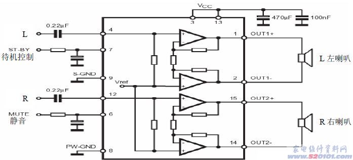

三、TDA7266内部方框图

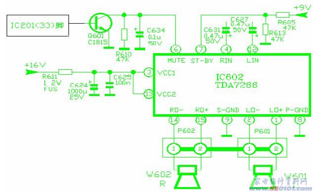

四、TDA7266典型应用电路

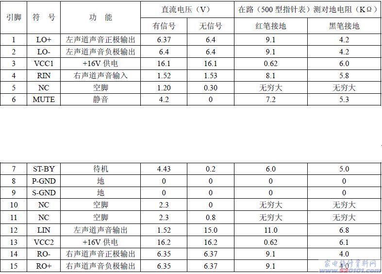

五、TDA7266详细引脚功能说明和数值
