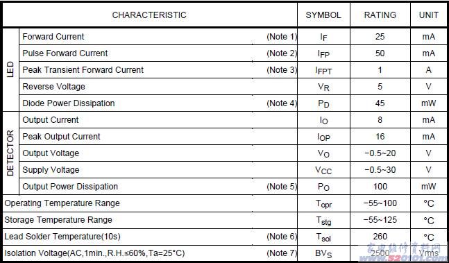

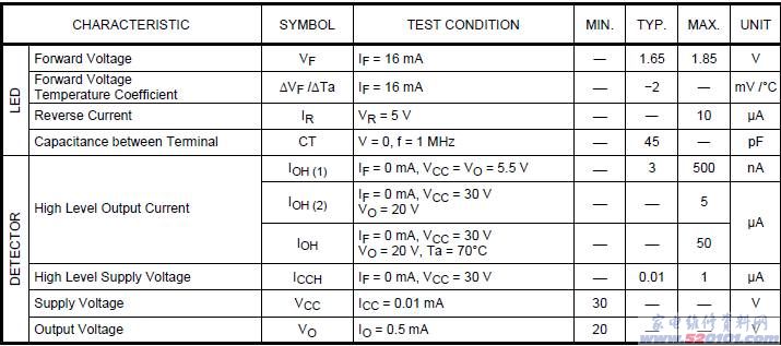

概述:TLP559是Toshiba Semiconductor研制的光耦合芯片,它为双列直插8脚封装。两侧隔离电压2500V,开关响应时间0.1μS,驱动电流25mA,驱动电压5V;输出电流8mA,输出电压20V(工作电压30V)。
四、TLP559参数
隔离电压: : 2500 Vrms (Min)
共模瞬态抗扰度::±10kV/µs (Min) @VCM = 1500 V

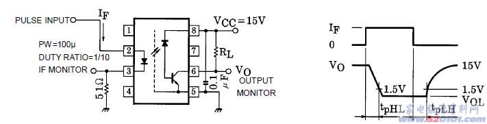

开关时间 : tpHL , tpLH = 0.1µs (Min) = 0.8µs (Max) @IF = 10 mA , VCC = 15 V , RL = 20 kΩ , Ta = 25°C
开关时间分散: 0.7µs (Max) (tpLH−tpHL)
