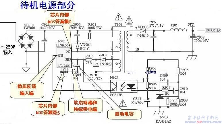

1 |
S |
MOS源极 |
集成电路旁路电容和反馈引脚的接地端 |
2 |
S |
MOS源极 |
集成电路旁路电容和反馈引脚的接地端 |
3 |
BP |
供电电压旁路 |
输入5V电压 |
4 |
FB |
反馈引脚 |
通过将一个光电耦合器连接到该引脚,可随输出电压的需求来调整MOS的通断时间 |
5 |
D |
MOS漏极 |
该引脚接变压器T901,同时接RCG吸收电路 |
6 |
NC |
空脚 |
无 |
7 |
S |
MOS源极 |
集成电路旁路电容和反馈引脚的接地端 |
8 |
S |
MOS源极 |
集成电路旁路电容和反馈引脚的接地端 |
典型应用:
电源部分原理:待机主控电源管理芯片采用LNK564,内置700V的MOS场管,开关变压器为T901,LNK564为准谐振控制芯片,在LNK564的内部集成一个5.8V调整器。
启动过程:交流100~240V输入电压经整流桥整流滤波后,经开关变压器T901副边输出端输出电压5.8V,进入集成电路N901(LNK564)的3脚(BP),该脚外接100nF的旁路电容,用于储存启动电压,当BP电平达到芯片启动电平时,LNK564开始工作。
