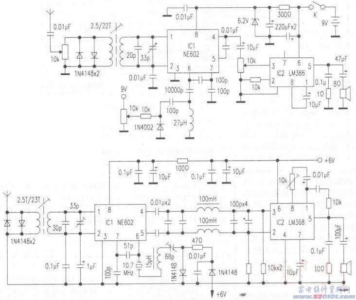

NE602集成电路由荷兰飞利浦公司生产,为直接变频电路,八脚陶瓷双列直插。它有很高的接收灵敏度(可接收0.3uV~5uV的微弱信号)。目前国内生产最好的二次变频收音机接收短波灵敏度也只有30uV左右。NE602与LM386简单搭配可构成一台性能优良、可接收短波调幅信号、单边带信号的收讯机(可收听渔民或海员及无线电爱好者在操作中的对话等)。现推出两种简单接收电路供无线电爱好者参考,请参见附图。

给个PCB
