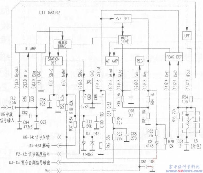

TA8129Z是汽车FM中放专用集成电路,工作电压7V~16V,内含差分6级放大器、信号强度计、相位检测、软静噪、差动峰值检波等电路。附图为该IC的内部框图、管脚名称、各脚正常工作电压以及在双功放道奇收音机中的具体应用,该电路与其典型工作电路大致相同。
《道奇FM收者机特殊故障检修记》一文中,那位朋友遇到的故障应该是峰值检波器谐振点偏移,故障部位在IC的14、15、16脚及其外围无件,最常见的现象是谐振线圈L5(红色磁帽)内部的电容变质、磁心松动引起电感量改变,造成检波输出的信号弱、音质失真。通过在R78上并联电阻,是加大内部检波器的电流(13脚为内部基准电压),改变检波器的工作点,从而改变谐振频率,只能是权宜之策。最根本的方法是检查相关脚的外围器件和微调L5,如果调整无效还要更换内部的电容。
