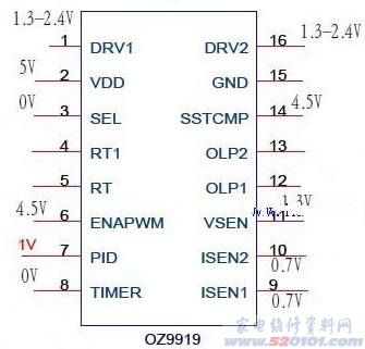

OZ9919GN/OZ9919芯片引电压和去保护方法
2013-08-20
作者:学无止境整理
12978
OZ9919GN/OZ9919芯片去保护方法:将第8脚对地短路
引脚电压:
