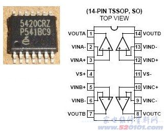

脚 |
功能 |
电压V |
脚 |
功能 |
电压V |
1 |
VOUTA |
5.76 |
8 |
VOUTC |
5 |
2 |
VINA- |
5.76 |
9 |
VINC- |
4.65 |
3 |
VINA+ |
5.76 |
10 |
VINC+ |
4.65 |
4 |
VS+ |
11.5 |
11 |
VS- |
0 |
5 |
VINB+ |
5.76 |
12 |
VIND+ |
4.6 |
6 |
VINB- |
5.76 |
13 |
VIND- |
4.6 |
7 |
VOUTB |
5.76 |
14 |
VOUTD |
4.6 |
芯片内部框图
电路测试点电压:VON=25V VOFF=-7V AVDD=12V RVDD=12V VCOMG=5V
