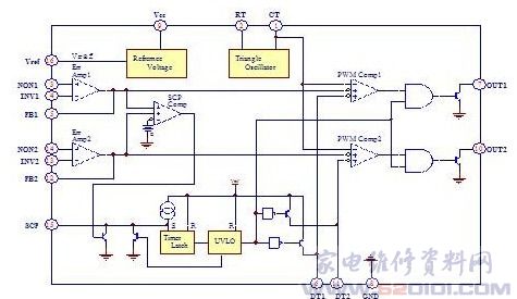

概述:SP9741采用SOP16封装,两个通道的线路可 独立地同时应用于直流对直流的递升、递降、和反向转换开关电源中。它可以和AP2001 TL1451 BA9743 BA9741互换。

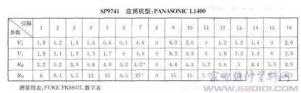

四、SP9741在PANASONIC松下L1400上的实测数据
实测电压V0、V1、Vs分别是无信号、有信号及待机状态时各引脚对地的直流电压值,而在路电阻值RR为红表笔测量,黑表笔接地;在路电阻值RH为黑表笔测量,红表笔接地。测量中,由于充放电路的作用,个别引脚的数值出现摆动,用“*”号加注在摆动的中间值。数据表中的“-”号,标示空脚(不连接)。
