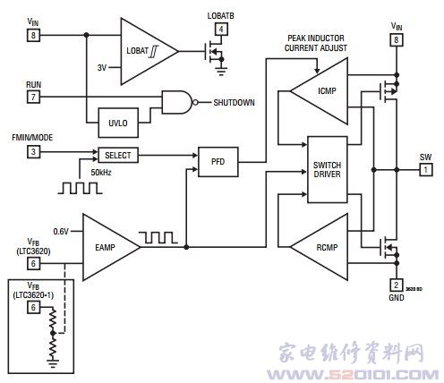

概述:LTC3620采用2mmx2mm 8脚DFN封装, 该器件具非常小的占板面积,可为单节锂离子电池供电的应用提供高达15mA电流。内部同步开关提供高达95%的效率,而突发模式(BurstMode?)工作仅需要18uA静态电流,从而最大限度地延长了电池运行时间。0可以接受2.9V至5.5V输入,可调到低至0.6V的输出.
采用独特的可变频率架构,以最大限度地提高效率,同时尽量降低噪声并保持处于音频范围之外。其开关频率与负载电流成正比,内部频率箝位电路在轻负载时保持最低开关频率高于50kHz,从而使其非常适用于蓝牙耳机、助听器和其它对音频干扰敏感的应用。通过将一个外部时钟加到FMIN/MODE引脚,这个箝位电路的频率是用户可调的。其它特点包括软启动、欠压闭锁和低电池电量检测。
