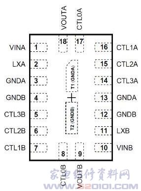

概述:SC283采用超薄的18焊盘2x3x0.8mmMLPQ封装,采用固定的2.5MHz开关频率,因此能采用极小的芯片电感,提供了111mm2的超小型解决方案。支持每通道高达1.8A的输出电流,并有非常高的功率转换效率(高达94%)、低关断电流(典型值1μA),还有出色的瞬态响应,用于系统从低功耗的待机模式到满功率运行的快速切换。超小体积、高效率以及高性能的组合使得SC283成为各种负载供电的理想解决方案,包括模数转换器、微控制器、DSP与数字ASIC, 可广泛应用于网络、通信、消费电子、工业与办公自动化设备,以及硬盘驱动器。 每个稳压器的输出电压可通过四个数字式VID管脚来控制。 四个VID管脚提供15种不同的预设输出电压, 电压变化范围从0.8伏到3.3伏。另外,VID脚还可以在运行中切换,实现对输出电压的动态控制,可用于驱动某些微处理器或数字ASIC的电压缩放和节能功能。
