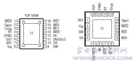

概述:LT3689采用16引脚3mmx3mmQFN和16引脚MSOP封装,该器件具有上电复位和看门狗定时器,输入电压范围为3.6V至36V,并可承受60V的瞬态电压,其1.2A内部开关在电压低至0.8V时,可提供高达700mA的连续输出电流。
