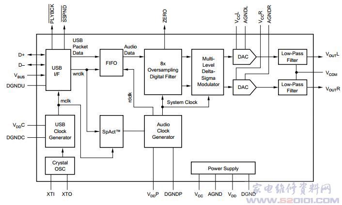

概述:PCM2702采用SSOP-28封装形式,可以接收48kHz、44kHz和32kHz采样速率的16位立体声或单声道音频数据,芯片内部集成有数字电位器的软件静音功能,通过的音频等级需求可以控制电位器和静音功能。
一、PCM2702功能和特点:
●具有一体化的USB接口。该USB接口完全符合USB1.0标准,其全速数
据传输率可达12Mb/s,且具有同步传送适配模式,并自带供电装置。
●可接收16位立体声和单声道USB音频数据流。
●模拟性能(VCC=5V):动态范围为100dB;信噪比:150dB(典型值);
THD+N:0.002%;满刻度输出为3.1VP。
●具有8×重复采样数字滤波器。
●采样速率(fS)可选用32kHz、44.1kHz或48kHz。
●内部集成有独立的12MHz时钟发生器。
●具有多媒体功能。
●采用双电源供电。其中模拟部分为+5V;数字部分为+3.3V。
