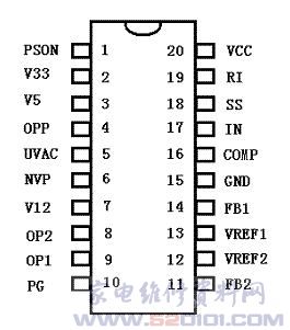

概述:HS8108为双列直插20脚封装。PWM 脉宽调制及推挽输出,具有过压﹑欠压﹑过流﹑ 过功耗﹑远程控制﹑AC 掉电保护等功能,两个内嵌的精密 431 调节器用作稳定 5V 辅助电源和 3.3V 输出电压,内嵌的精密振荡器可以保证各种延时的精确性。 它可以和SG6105互换。
