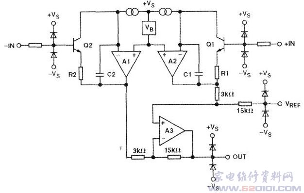

三、AD8225工作原理
AD8225是一种单片三运放仪用放大器,拥有最低的输出偏移电压和漂移(150uVRTI),同时也具有更高的共模电压范围。
由下图可见,输入缓冲器由高β值NPN型晶体管Q1和Q2以及运放A1和A2组成。由于晶体管起补偿作用,所以偏置电流相当小,一般典型值为100pA左右。由此电流噪声也很小,在50fA/&raDIC;Hz量级。片内单位增益的输入缓冲器驱动一个5倍增益差分放大器,由于3k电阻和15k电阻的按比例高精度匹配,在额定的温度范围内,增益的稳定性高于5ppm/℃.AD8225拥有5倍于一般典型运放的增益带宽。这种更宽的GBW是由对5倍增益的补偿得到的。
AD8225独特的输出级设计,使其高频性能也得到改善,由于引脚①和引脚⑧未使用,引脚①可以与引脚④相连,因为引脚④也是交流共模信号端,所以引脚②和引脚③的寄生电容被平衡掉了。
