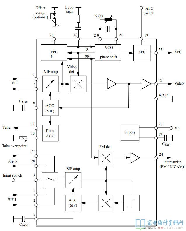

二、TDA4472TV内部方框图

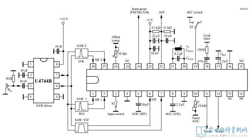

三、TDA4472TV典型应用电路
备注:外围L/C电路(VCO:38.9 MHz),TOKO线圈7km,292 XNS-4051Z
