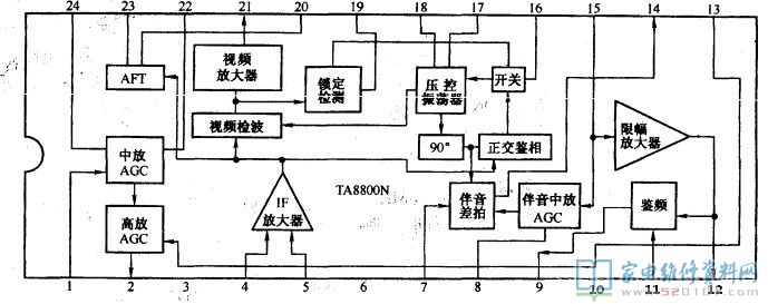

概述:TA8800N是日本东芝半导体早期出品的一款用作于CRT彩色电视机PLL图像/伴音中频处理电路,TA8800N采用24引脚封装工艺。
一、TA8800N引脚功能
管脚 |
功能 |
1 |
中频AGC输入 |
2 |
射频AGC输出 |
3 |
图象中频电源 |
4 |
图象中频输入 |
5 |
图象中频输入 |
6 |
地 |
7 |
伴音中频输入 |
8 |
伴音中频AGC滤波 |
9 |
音频输出 |
10 |
伴音通道电源 |
11 |
伴音鉴频输入 |
12 |
伴音限幅输出 |
13 |
射频AGC延迟调整 |
14 |
6.5M伴音中频输出 |
15 |
伴音限幅输入 |
16 |
APC滤波 |
17 |
本振电压 |
18 |
本振电压 |
19 |
锁定检测 |
20 |
AFT输出 |
21 |
视频输出 |
22 |
中放AGC外接元件 |
23 |
AFT移相网络 |
24 |
中放AGC外接元件 |
二、TA8800N内部方框图

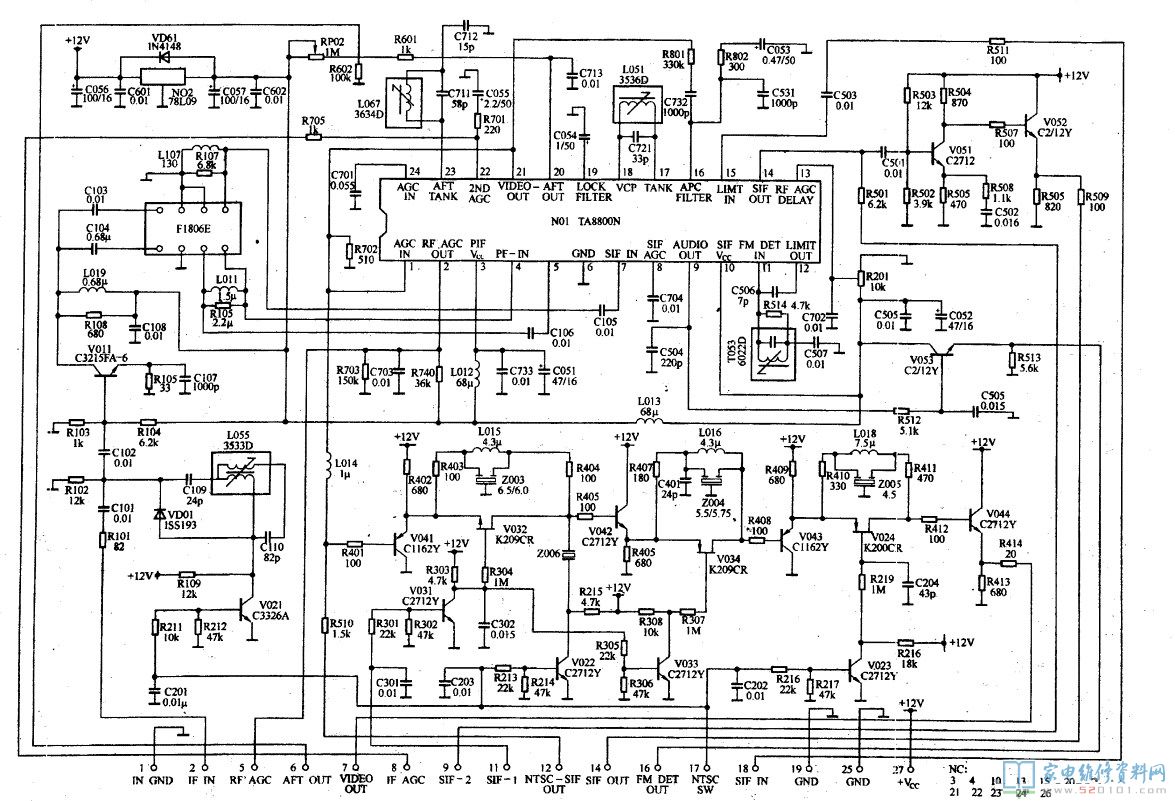

三、TA8800N典型应用电路
1、图像中频处理电路
主要由主高频头(频率合成式)输出的图像中频信号进入主中频组件(2)脚,经预中放V011放大、声表面波滤波器F1806E滤波,取出的图像中频信号送到TA8800N的(4)、(5)脚。在TA8800N内,图像中频信号经三级AGC放大后,与VCO振荡38.OMHz信号一起送到视频检波器,完成PLL检波后,解调出的视频信号由TA8800N的(21)脚输出。TA8800N的(17)、(18)脚外接L051,它为VCO振荡回路,(16)脚外接的元件为PLL环路低通滤波器,(19)脚外接的电容C054为锁定检波器滤波电容。
TA8800N的(21)脚输出的视频信号分为两路,一路由TA8800N的(1)脚送入IFAGC电路,产生的中频AGC电压去控制三级中频放大器的增益。TA8800N的(22)、(24)脚的外接元件为中频AGC滤波器,中频AGC直流电压同时送到RFAGC电路,产生的射频AGC电压由(2)脚输出,经主路中频组件的(5)脚送入主高频头的AGC端。TA8800N的(13)脚外接的电位器R201为射频AGC延迟调整电位器,用采调节延迟量,从而决定高放AGC的起控点。
TA8800N的(20)脚为AFT电压输出端,经主路中频组件的(6)脚送入CPU的(13)脚,作为调谐准确度信息。
TA8800N的(21)脚输出的视频信号第二路经射随器V041、6.OMHz/6.5MHz陷波器Z003、射随器V042、5.5MHz/5.75MHz陷波器Z004、V043射随器、4.5MHz陷波器Z005、V044射随器从中频组件的(7)脚输出,送至AV/TV切换电路。
2、制式控制电路
当接收信号为D/K、I制时,主路中频组件的(11)脚SIF-1(来自CPU的(16)脚)为高电平(2V),V031饱和、V033截止,场效应管V032开路、V034导通,因此,Z003(6.5MHz/6.0MHz)接入电路,Z004 (5.5MHz/5.75MHz)被短路。在D/K、I制式时,主路中频组件的(17)脚SIF-4或NTSC SW(来自CPU的(19)脚)为低电平0V,所以V022截止,陷波器Z006不起作用,视频信号不会被Z006旁路;SIF-4的低电平还使V023截止,V024饱和导通,陷波器Z005( 4.5MHz)被V024短路,这样就避免了D/K、I制视频信号中5.5MHz、5.75MHz、4.5MHz及其邻近频率分量的损失,从而使图像清晰度不会降低。
当信号为M制时,SIF-1为高电平,V031饱和,V032截止,2003接入电路,滤除6.OMHz、6.5MHz干扰;V033截止,V034饱和,Z004被V034短路而不起作用。同时,SIF-4为高电平,使V022饱和,视频信号中的4.5MHz第二伴音中频信号被旁路;SIF-4的高电平还使V023饱和,V024截止,2005陷波器接入电路;对残留的4.5MHz第二伴音中频信号陷波。
当信号为B/G制时,SIF-1、SIF-4均为低电位,具体控制过程不再分析。
电路中设有L055、C109、C110组成的33.5MHz的吸收网络。当接收D/K、I、B/G制信号时,SIF-4为低电平,V021截止,吸收网络对预中放没有影响。当接收NTSC-M制信号时,SIF-4为高电平,V021饱和导通,吸收网络通过V021接地,对33.5MHz的第一伴音中频作适当衰减,以满足NTSC-M制中频信号的幅频要求。
3、伴音中频处理电路
为了消除图像与伴音间的相互干扰,改善和提高图像质量和伴音质量,该机采用了准分离式伴音接收方式。即高频头输出的图像中频信号( 38.0MHz)和第一伴音中频信号(D/K制为31.5MHz、I制为32.OMHz、B/G制为32.5MHz),用图像/伴音中频声表面波滤器F1806E将其分开,分别送至TA8800N内互相独立的图像与伴音通道进行信号处理,由于图像通道、伴音通道属两个通道,彼此之间没有过多的共同部分,
这就消除了图像干扰伴音和伴音干扰图像的现象。具体工作过程是:D/K、I、B/G制第一伴音中频信号由声表面波滤波器F1806E输出后,送到TA8800N的(7)脚内的伴音差拍电路,TA8800N的压控振荡器产生的38MHz基准信号经90°移相也送到伴音差拍电路,两者差拍后产生第二伴音中频信号(6.5MHz/6.OMHz/5.5MHz/5.85MHz/6.552MHz)并由TA8800N的(14)脚输出,经V051放大、V052缓冲,通过主路中频组件(14)脚送往伴音中频变换板及丽音板进行处理。
M制信号仍旧采用单通道方式处理,进入TA8800N的(4)、(5)脚的M制图像中频信号与伴音中频信号,经三级中放,在视频检波器电进行差拍,产生第二伴音中频信号,与视频信号一起从TA8800N的(21)脚输出,经主路中频组件(12)脚送往伴音中频变换板。
TA8800N的(14)脚输出的6.5MHz/6.OMHz/5.5MHz和(21)脚输出的4.5MHz调频第二伴音中频信号,经伴音中频变换板处理,变为5.5MHz,由主路中频组件(18)脚送到TA8800N的(15)脚。进入(15)脚的5.5MHz第二伴音中频信号通过限幅放大器后分为两路,一路直接送到鉴频器,另一路从(12)脚输出,经(12)、(11)脚外接的LC网络移相90°后,由(11)脚送到鉴频器。鉴频器电路实际上是一种双差分鉴相电路,两路正交信号经双差分电路鉴相,获得的音频信号从TA8800N的(9)脚输出,经V053缓冲,从主路中频组件的(16)脚送往丽音板。
TA8800N的(14)脚输出的5.85MHz/6.552MHz丽音信号经丽音板解码后成为音频信号。丽音音频信号与调频音频信号在丽音板进行切换,然后送到Av/TV切换电路。
