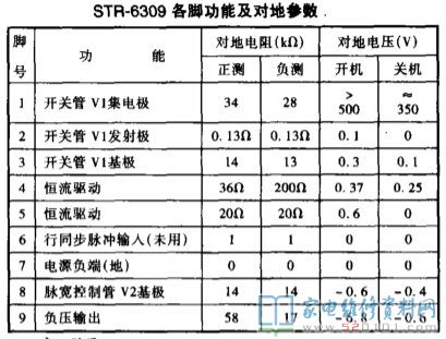

概述:STR-S6308是一款并联型自激式厚膜电路,用作于CRT彩色电视机开关电源等电路中,STR-S6308以性能完善的稳压、待命电路、过压、过流保护电路,组成了一种较新型的彩色开关电源电路。STR-S6308采用9引脚封装工艺。
一、STR-S6308引脚功能和电压
| 管脚 | 功能 | 英文或符号 | 电压(开/待) |
| 1 | 内接开关管C极 | COLLECTOR | 290/300 |
| 2 | 内接开关管E极 | EMITTER | 0.01/0 |
| 3 | 内接开关管B极 | BASE | 0.3/0.25 |
| 4 | 反馈兼恒流驱动 | DRIVE CONTROL | 0.5/0.1 |
| 5 | 反馈信号激励控制 | DRIVE CONTROL | 0.15/0 |
| 6 | 软启动保护控制信号输入 | CURRENT DETECTOR | 0.2/0.1 |
| 7 | 地 | EARTH | 0/0 |
| 8 | 稳压控制/保护控制输入 | DRIVE2 BASE | 2.5 |
| 9 | 稳压控制电路电源输入 | PHOTO COUPLER | 7.142857143 |

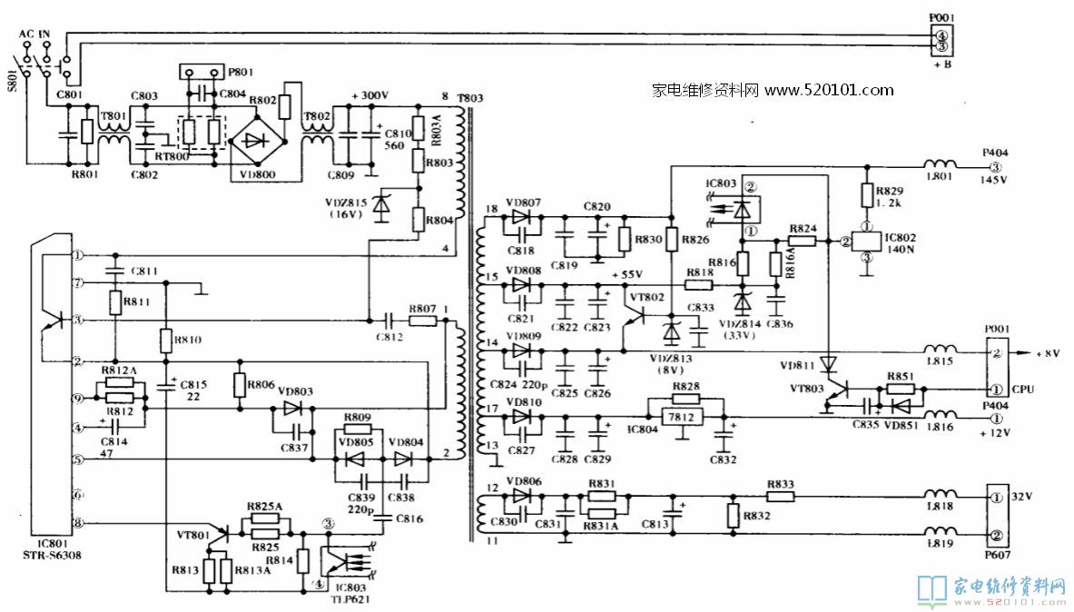

二、STR-S6308典型应用电路
