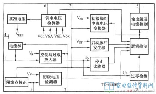

二、TDA4605内部方框图

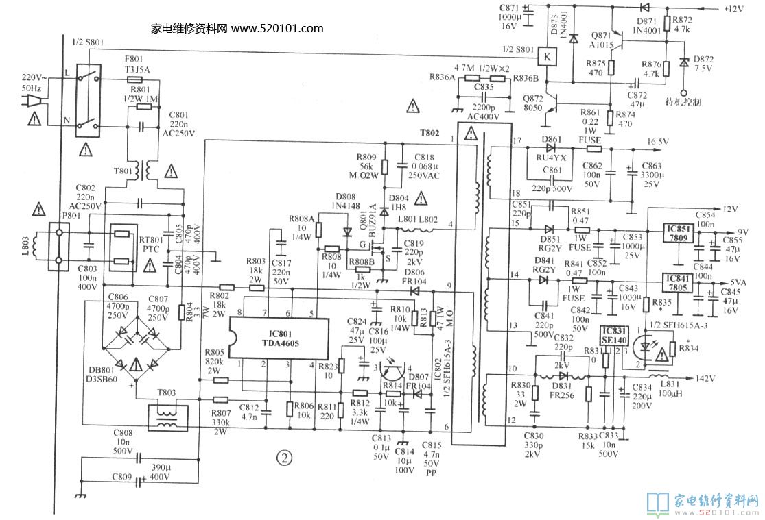

三、TDA4605典型应用电路
