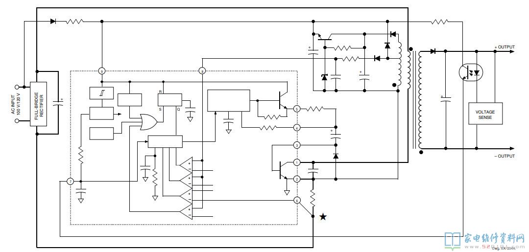

概述:STR-S6707是一款开关电源厚膜模块,其内部含有启动电路、振荡电路、功率开关三极管,还具有过压保护、过流保护、过热保护等电路。

二、STR-S6707内部方框图
三、STR-S6707典型应用电路
