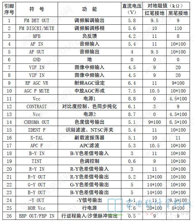

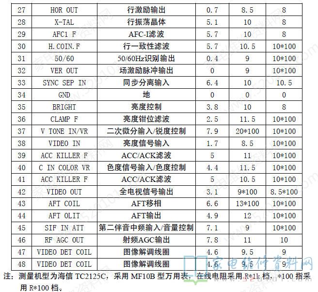

一、LA7680引脚功能与电压
| 管脚 | 功能 | 电压 |
| 1 | 伴音鉴频输出 | 6 |
| 2 | 4.5/6.5MHz鉴频检波 | 5.5 |
| 3 | 负反馈 | |
| 4 | 音频输入 | |
| 5 | 音频输出 | |
| 6 | 地 | 0 |
| 7 | 图象中频输入 | 4.4 |
| 8 | 图象中频输入 | 4.4 |
| 9 | RF AGC延迟调节 | 5.4 |
| 10 | IF AGC滤波 | 4.5 |
| 11 | VCC | 10 |
| 12 | 对比度(ABL)、色同步 | 5.7 |
| 13 | VCC | 9 |
| 14 | 色度信号输出 | 6 |
| 15 | 识别检波 | 4.4 |
| 16 | 彩色副载波振荡 | 6.1 |
| 17 | APC滤波 | 5.8 |
| 18 | U信号输入(PAL) | 3.4 |
| 19 | 色调调节(NTSC) | 4.3 |
| 20 | V信号输入(PAL) | 3.4 |
| 21 | R-Y输出 | 5.7 |
| 22 | G-Y输出 | 5.7 |
| 23 | B-Y输出 | 5.7 |
| 24 | Y信号输出 | 4.2 |
| 25 | 行电源 | 7.6 |
| 26 | 沙堡脉冲形成、VTR开关 | 0.8 |
| 27 | 行激励输出 | 0.6 |
| 28 | 行振荡(500KHz) | 5.1 |
| 29 | AFC1滤波 | 5.7 |
| 30 | 行同步滤波 | 6.7 |
| 31 | 50/60识别输出 | 0.2/5 |
| 32 | 场激励输出 | 4.9 |
| 33 | 全电视信号输入、同步分离 | 7.3 |
| 34 | 地 | 0 |
| 35 | 亮度控制 | 4.2 |
| 36 | 钳位滤波 | 2.8 |
| 37 | 清晰度控制 | 5.8 |
| 38 | 视频信号输入 | 1.9 |
| 39 | ACC及消色检波 | 5.7 |
| 40 | 色度信号输入、色度控制 | 4.2 |
| 41 | ACC及消色滤波、维修开关 | 5 |
| 42 | 全电视信号输出 | 3.4 |
| 43 | AFT移相线圈 | 6.5 |
| 44 | AFT输出 | 5.2 |
| 45 | 伴音中频输入 | 0.05 |
| 46 | RF AGC输出 | 5.2 |
| 47 | 图象检波 | 5.3 |
| 48 | 图象检波 | 5.3 |

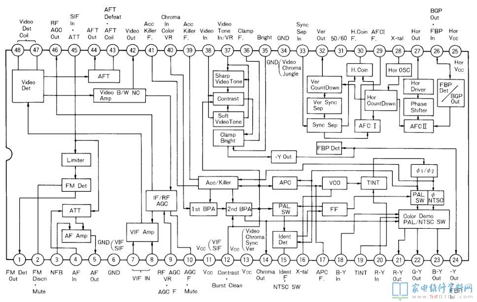

二、LA7680内部方框图

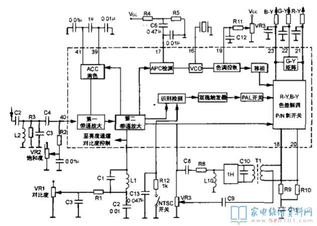

三、LA7680典型应用电路
