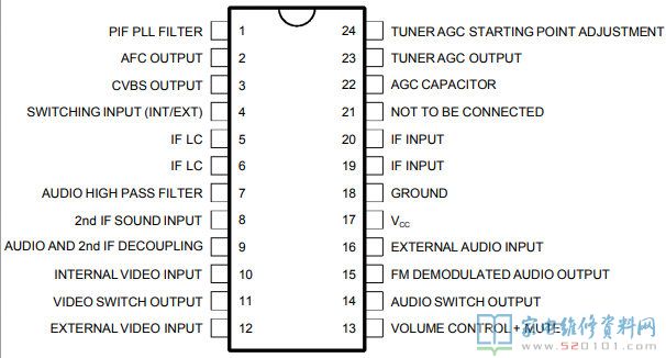

一、STV8223B引脚功能与实测电压
| 管脚 | 功能 | 英文或符号 | 电压(有/无) |
| 1 | 锁相环滤波器 | PIF PLL | 2/1.6 |
| 2 | 自动频率控制输出 | AFC OUT | 3.2/7.2 |
| 3 | 全电视信号输出 | CVBS OUT | 2.8/3.6 |
| 4 | TV/AV3音频选择开关 | SWITCH | 05/ /0 |
| 5 | 外接中周 | IFLC1 | 5.7/5.7 |
| 6 | 外接中周 | IFLC2 | 5.7/5.7 |
| 7 | 高频高通滤波 | AHPF | 5.3/5.3 |
| 8 | 伴音中频输入 | SIF IN | 3.8/3.8 |
| 9 | 伴音和中频去耦 | OEC | 4.3/4.3 |
| 10 | 视频信号输入 | CVBS IN | 1.8/2.1 |
| 11 | 视频开关输出 | VIDEO | 2.1/2.0 |
| 12 | 外部视频输入 | VIIN | 1.9/2.1 |
| 13 | 基准电压 | EXT | 4.7/4.7 |
| 14 | 音频选择开关 | SSD | 4.5/4.6 |
| 15 | 音频解调输出 | DSD | 4.5/4.6 |
| 16 | 外部音频输入 | EXT AIIN | 3.4/3.4 |
| 17 | 电源 | VCC | 9.0/9.0 |
| 18 | 地 | GND | 0/0 |
| 19 | 中频输入1 | IF1 | 3.8/3.8 |
| 20 | 中频输入2 | IF2 | 3.8/3.8 |
| 21 | 空 | NC | 1.4/1.6 |
| 22 | 自动增益外接电容 | AGC CAP | 2.8/1.0 |
| 23 | 自动增益控制输出 | AGC OUT | 2.2/4.2 |
| 24 | 自动增益调整 | AGC ADJ | 0.25/0.25 |

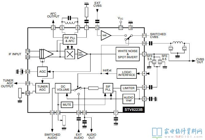

二、STV8223B内部方框图

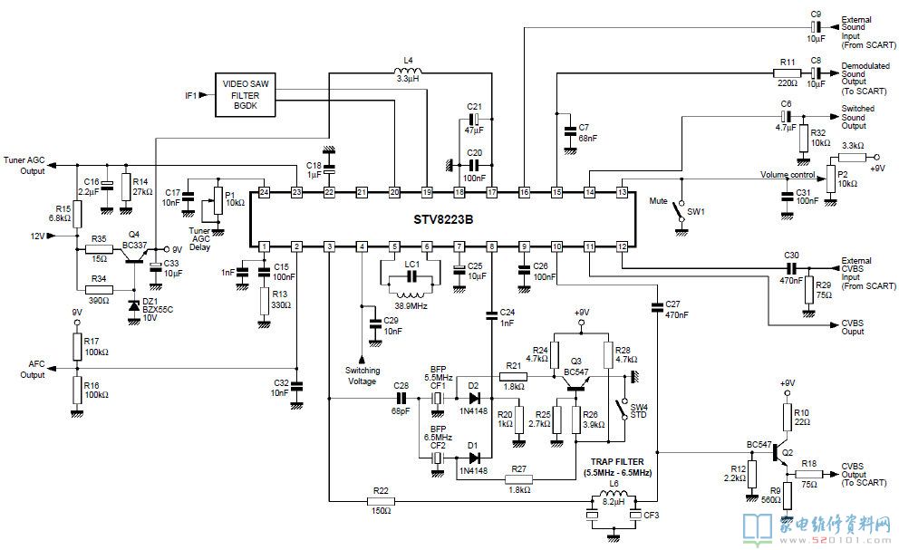

三、STV8223B典型应用电路
