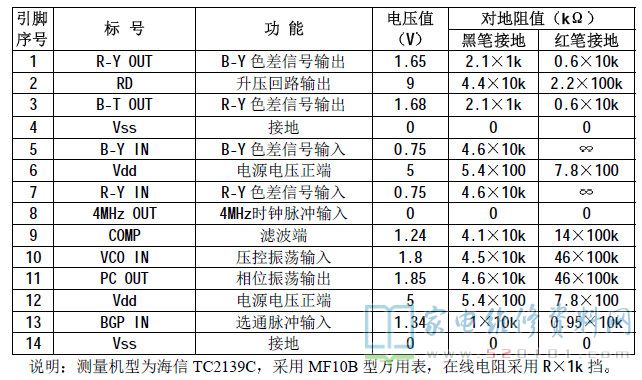

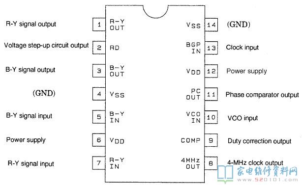

一、LC89950引脚工与实测电压
| 管脚 | 功能 | 电压 |
| 1 | R-Y色差信号输出 | 1.5 |
| 2 | 升压回路输出 | 7.8 |
| 3 | B-Y色差信号输出 | 1.6 |
| 4 | 地 | 0 |
| 5 | B-Y色差信号输入 | 0.6 |
| 6 | 电源 | 5.2 |
| 7 | R-Y色差信号输入 | 0.6 |
| 8 | 4MHz时钟脉冲输出 | 0 |
| 9 | 滤波端 | 1 |
| 10 | 压控振荡输入 | 1.8 |
| 11 | 相位控制输出 | 1.8 |
| 12 | 电源 | 5.2 |
| 13 | 选通脉冲输入 | 1.4 |
| 14 | 地 | 0 |

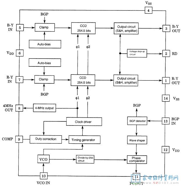

二、LC89950内部方框图

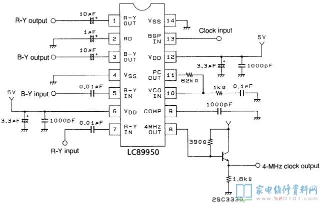

三、LC89950典型应用电路
