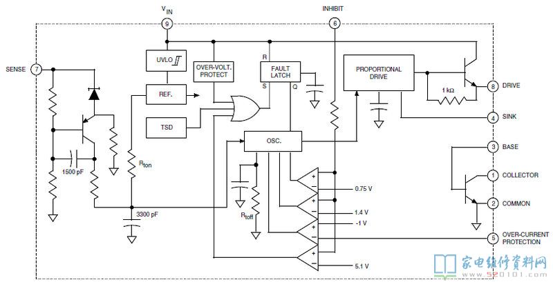

概述:STR-S5708是一款开关电源厚膜芯片IC,低EMI高效率准谐振运行、低功率输出待机模式、脉冲过流保护、闭锁过电压和热保护、带滞后的内部欠压锁定、带整体隔离散热片的模压SIP等功能特性,STR-S5708采用9引脚封装工艺。
一、STR-S5708引脚功能
| 管脚 | 功能 | 英文或符号 | 电压(开/待) |
| 1 | 开关管C极 | 290 | |
| 2 | 开关管E极 | 0 | |
| 3 | 开关管B极 | -0.15 | |
| 4 | 线性驱动电路反馈信号输入 | 0.45 | |
| 5 | 过流保护检测电压输入 | 0.01 | |
| 6 | 内部运放同相工作电压输入 | 1.5 | |
| 7 | 稳压控制取样信号输入 | 32 | |
| 8 | 开关管工作状态控制脉冲输出 | 0.9 | |
| 9 | 工作电压兼过压保护输入端 | 7.9 |
二、STR-S5708内部方框图
