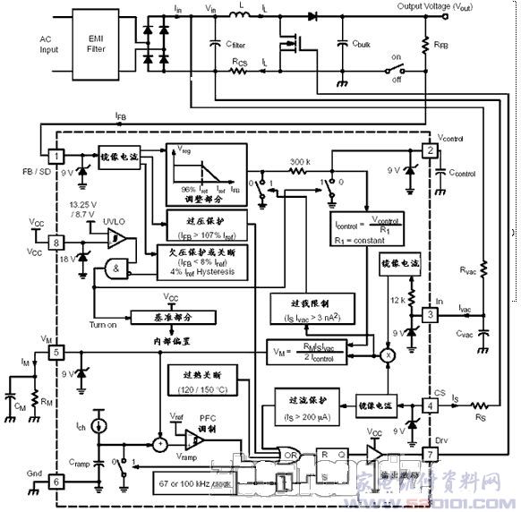

概述:NCP1653A是安森美半导体出品的一个设计于连续导通模式的功率因素校正激励电路的控制器,它运行于67或100KHz固定开关频率的随动激励或恒定输出电压,随动激励有利于输出电压的降低,因此可以降低感应器或电源开关的尺寸和成本,DIP8或SO8封装,该电路最小化外部元件,最简化连续导通模式PCF的运行,它还集成了非常安全的保护电路,是一个紧凑耐用的PFC级激励器。

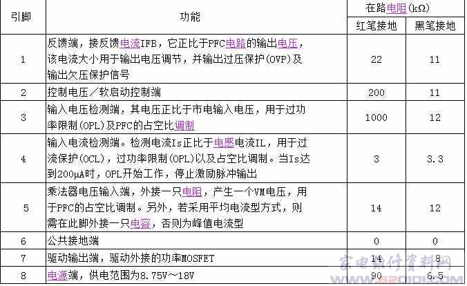

一、NCP1653A引脚功能和实测电压值(在康佳34005553电源板上测得)

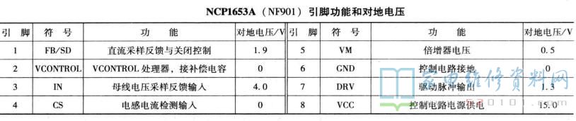

2.在TCL PWL4201C电源板上的测试数据
| 引脚 | 符号 | 功能 | 对地电压/v |
| l | FB/SD | 直流采样反馈与关闭控制端 | 1.9 |
| 2 | Vcontrol | Vcontrol处理器,接补偿电容 | 0.1~0.5 |
| 3 | VIN | 母线电压采样反馈输入 | 4.3 |
| 4 | cs | 电感电流检测输入 | 0.7 |
| 5 | VM | 振荡定时或同步信号输入 | 0.7 |
| 6 | CND | 控制电路接地 | O |
| 7 | DRV | 驱动脉冲输出 | 8.5 |
| 8 | vCC | 控制电路电源供电端 | 15.0 |

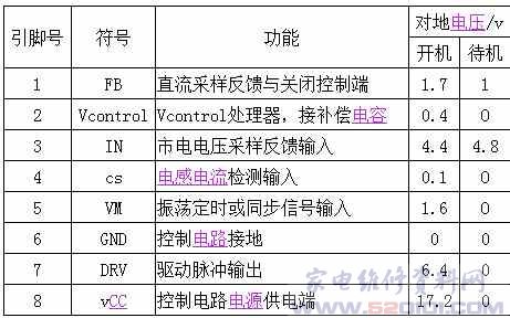

6.在FSP488-4F01液晶电视电源板上数据值

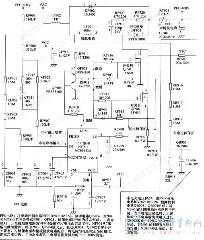

五、NCP1653A典型应用电路(节选自康佳34005553电源板电路图)
