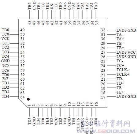

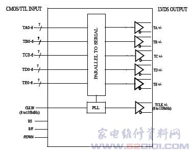

概述:THC63LVD103是THine Electronics, Inc生产的135MHz 30Bits LVDS传送器。它主要运用于支持在主机与平板显示器间的像素数据传输,分辨率介于NTSC至XSGA+之间。
THC63LVD103转换35比特的CMOS/TTL数据为LVDS数据流,通过指定的脚位它能为上升沿和下降沿时钟进行编程,在一个135MHz时钟频率里,30比特RGB数据和5比特时序和控制数据被转换成一个每通道945Mbps有效率的LVDS信号。
