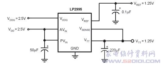

概述:LP2995是美国国家半导体(现德州仪器)生产的DDR终端输出调节器。他有SO-8、PSOP-8、LLP-16几种类型封装,可工作于5V,3.3V和2.5V电源.

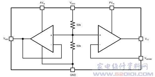

LP2995是为DDR-SDRAM终端输出设计的线性调节器,适用于JEDEC SSTL-2和SSTL-3规格。器件包含一个高速运行的放大器向负载提供瞬时优良的响应,当器件作为DDR终端输出应用时,输出级在传输1.5A连续电流和瞬时峰值电流达3A时能防止浪涌电流通过。LP2995还组成一个Vsent脚以提供更好的负载调节和一个Vref脚输出给芯片集和DDR-DIMMS作为基准。
二、LP2995特点
1. 低输出电压偏置
2. 外部元件少,无需外部电阻
3. 线性拓扑逻辑
